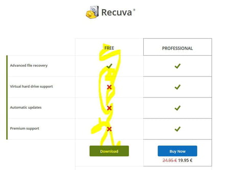

                  1. Merci "vraiment très beaucoup" pour votre aide !!
                    Je cherchais a recuperer des fichiers effacés par mégarde sur une clé usb...
                    Si je peux abuser, auriez vous un logiciel à me conseiller ?
                      Non , c'est gratuit . Tu parles de la mises à jour ? , tu cliques en bas sur No thanks , puis tu télécharges la mises à jour gratuite
