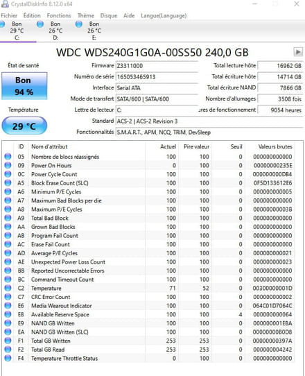

      Testes ton/tes disques durs et donnes le résultat (couleur et état) ou poste une capture d'écran : https://forums.cnetfrance.fr/tutoriels-logiciels-et-applis/487485-tester-son-disque-dur-ou-ssd-avec-crystaldiskinfo
        RE_
        Les HDDs sont OK , par contre , il y a un fichier pas net sur le PC , est ce que ça te dis quelque chose ? sinon , on va le virer .
