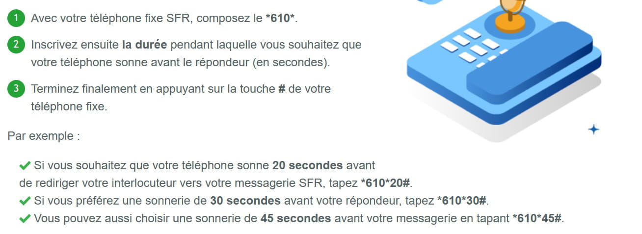

    Que SFR réponde que l'on ne peut pas changer leur réglage de 5 sonneries est faux, si j'en crois cet extrait de Actuneuf.com :
    https://actuneuf.com/tutoriel/nombre-sonneries-avant-repondeur-sfr
      Il faut configurer ça sur votre compte chez votre opérateur fixe.
