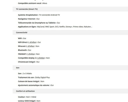

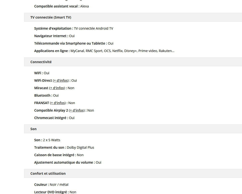

Tout d'abord malgré les " fantastiques vendeurs de chez BOULANGER" je ne vois pas que cette TV soit compatible Fransat , ni sur le descriptif de LCD compare :
https://www.lcd-compare.com/televiseur-TCL32S618-TCL-32S618.htm
Et encore moins sur la liste de Fransat :
https://www.fransat.fr/wp-content/uploads/tv_compatible/2018-09-27_101128/LISTE_TV_COMPATIBLES_FRANSAT_2018.pdf
Mais elle devrait recevoir les chaines en clair

Certes mais comme dit plus haut, encore faut il que la TV soit compatible et celle de notre ami n'est pas dans la liste ( cliquer sur "Consulter la liste des TV compatibles Fransat " en fin du lien donné par Redbart )

Bon....comme tu veux mais encore une fois cette TV ne figure pas dans la liste des TV compatibles Fransat et c'est indiqué dans ton document ; FRANSAT : non donc il faudra lui adjoindre un décodeur plus carte en vente partout à partir de 100 € et ramener le module déjà acheté à la boulangerie
