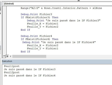

    5. Thibault > jordane45 Messages postés 30427 Date d'inscription   Statut Modérateur Dernière intervention
      J'ai tenté différente option et rien ni fait, pourtant Fichier3 et Fichier4 renvoie bien le nom des feuilles Excel, donc je ne comprends vraiment pas…
      Voici mon code complet , je commence vraiment à désespérer
