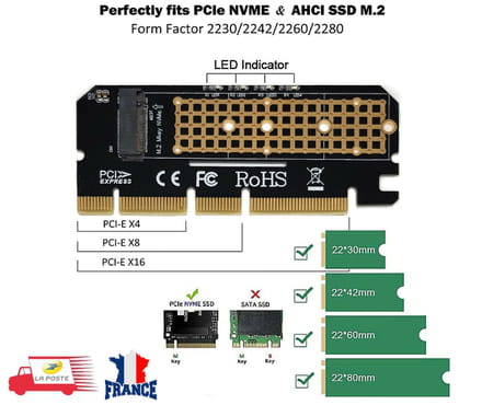

    pour cette carte mère, il est possible de monter un module adaptatif sur le 2e port PCIe x 16 (PCI_E4) afin de bénéficier de la vitesse dudit port pour un SSD NVMe type M key (je l'ai fait sur une MSI Z97 Gaming 5) >>> photo de l'adaptateur:
    valable pour un SSD NVMe type M key:
