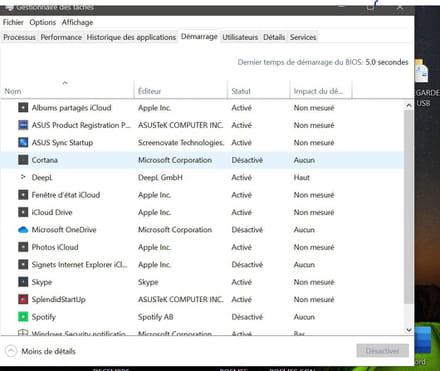

              Tu pourras par la suite te servir des logiciels désactivés dans l'onglet Démarrage du gestionnaire des tâches.
              Et tu gagneras de précieuses secondes pour lancer Windows 10 sur le Bureau,parce-que les icônes désactivées ne se chargeront pas sur la barre des tâches ou dans les icônes cachées.
              Créer des raccourcis sur le Bureau si tu ne les as pas ou dans l'écran de démarrage du bouton/menu Démarrer.
              Ou encore épingler sur la barre des tâches
              Comme Skype par exemple si tu l'utilise ou ton traducteur DeepL
              Tous ces programmes sont dans le menu Démarrer en bas à gauche classés par lettres alphabétiques.
              Un clique droit permet de l'épingler ou ouvrir le véritable l'emplacement de l'application et de créer un raccourci pour l'envoyer vers le Bureau
              Ou tape les dans la zone de recherche sur la barre des tâches,des options sont disponibles pour le placer ou tu veux

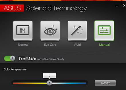

              C 'est SpendidStartUp qui nous intéresse, car ça doit être lui le coupable.
              Une fois que tu l'auras désactivé dans le gestionnaire des tâches,onglet Démarrage et redémarrer le PC sans voir ce fameux rectangle (regarde bien en restant devant le PC) l’énigme du rectangle seras quasi élucidée.
              Pour bien faire,à voir plus tard ,comme c'est un logiciel pré-installé par Asus,tu dois également en avoir d'autres bien souvent c'est inutile,le jour ou tu réinstallera W10 au propre (avec une iso ou à partir d"un clé USB W10),ce que je ne te souhaite pas tu ne verras plus ces applications, bien qu'il soit possible de les télécharger.
              Tu le récupére quand ton PC ?
              Si tu le souhaite tu peux lui parler de ces logiciels au démarrage,note les et demande lui gentiment de les désactiver si tu as l"appréhension de le faire.
              Tu redonneras une capture d'écran pour vérifier l'onglet Démarrage du gestionnaire des tâches.
              Prends soin de toi pour ta santé et bon rétablissement.
              A+
                D'autre part les rectangles ont disparu à l'ouverture de Windows. L'informaticien prétend que c'était normal !!!
                Le fait de désactiver ce qui se lance au démarrage à eu un effet positif.
                Il faudrait que tu confirme après quelque démarrage ou redémarrage.
                C 'est ce que je t'avais demandé et le message est bien passé auprès de l'informaticien de là à prétendre que c'est normal il y va un peu fort à moins que la MAJ 20h2 à réglée le problème.
                Pour Cortana si tu ne lui parle pas tu pourrais le désactiver dans le gestionnaire des tâches ,onglet Démarrage.
                Et utilise la zone de recherche à la place qui est sur la barre des tâches.
                Si tu ne vois pas la zone de recherche ou la loupe clique droit sur la barre des tâches►Rechercher►Afficher la zone de recherche
                ===► Désactiver le démarrage automatique de Cortana avec Windows 10
                Ou
                ===► Désactiver Cortana dans Windows 10

                                Je pense que le rectangle dont tu parla ressemble à l'image ci-dessous:
                                SplendidStartUp
                                A désactiver du démarrage #34
                                Redémarre le PC afin de vérifier si tu vois ou non ce rectangle .
                                A+
