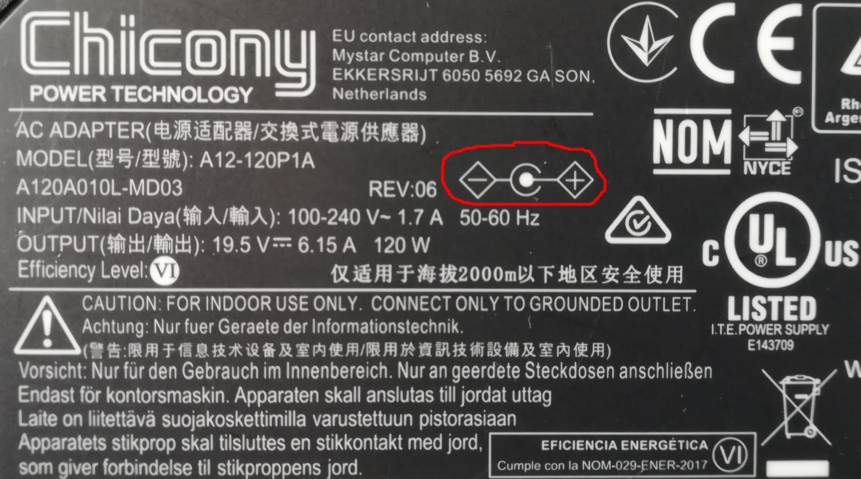

Salut ,
on voit mal comment est polarisé ce chargeur .
A savoir comment sont situés le + et le - sur le output .
Vérifie sur ton chargeur d'origine ,en cas d'inversion tu risques de bousiller ton PC .
Cordialement-
@MorganStaiLa partie ronde avec le point symbolise l'embout qui entre dans le PC .
Le Moins fait contact par l'extérieur de l'embout et le Plus par l'intérieur .
Ce qui correspond à la photo, pas trop nette, du chargeur Hama et en principe c'est bon .
Perso ,j'utilise toujours un multimètre pour tester ces chargeurs universels en polarité et en tension . -

@MorganStaiActuellement cela semble normalisé ,c'est dire Le +(plus) au centre et Le -(moins) sur la couronne .
Mais pour les chargeurs/adaptateurs multi-tensions ,je doute toujours car certains ont un bouton d'inversion du positif/négatif et franchement ce n'est pas bon ...
Merci pour ta superbe image car plus ça va et plus ces données sont microscopiques ou inexistantes .
