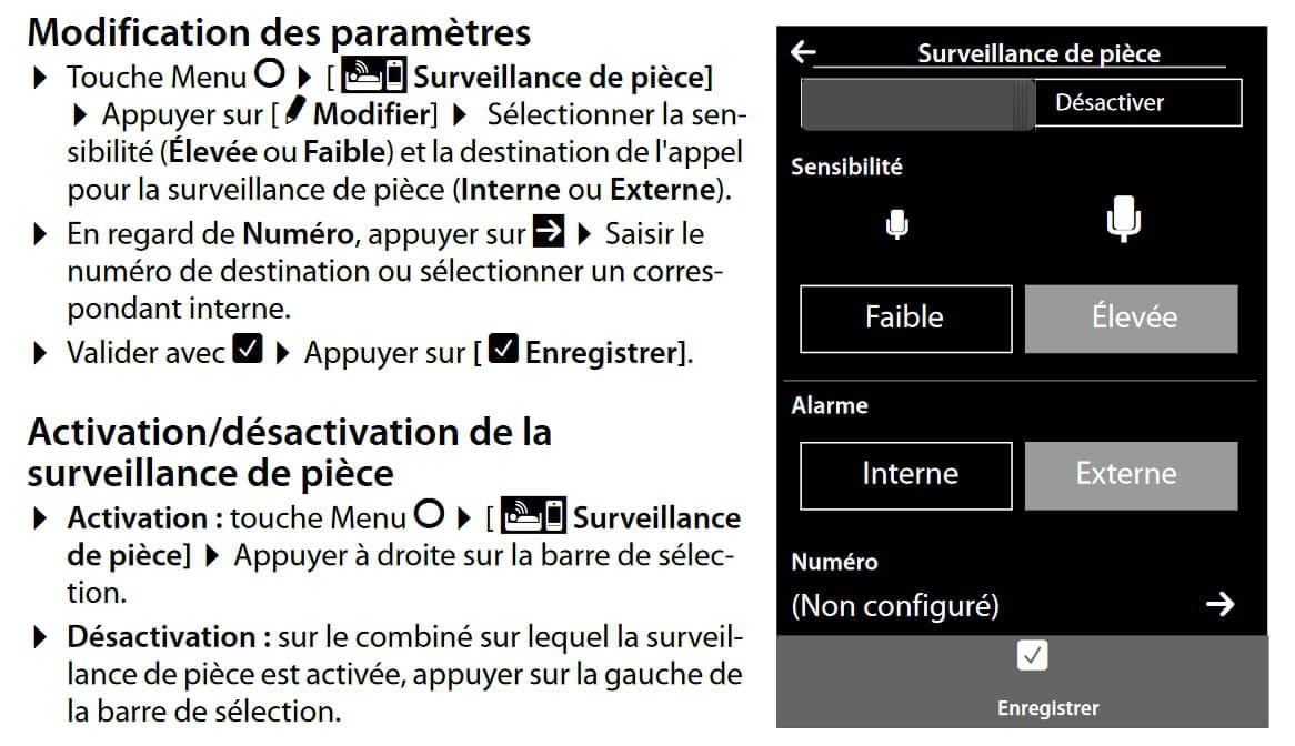

j'ai 1 appareil à l'etage qui fait des appels internes de manières intempestives, comme régler ce soucis

Les combinés du SL910 permettent d'effectuer une "Surveillance de pièce"
Voir si celle-ci n'est pas en service ou réglée à un niveau de déclenchement trop faible.
Extrait notice page 65 (67 du pdf ci-dessous)
La notice : https://gse.gigaset.com/fileadmin/legacy-assets/CustomerCare/Manuals/SL9x/SL910-SL910A/A31008-M2300-N101-2-7719_13-03-2017_fr_FR.pdf
