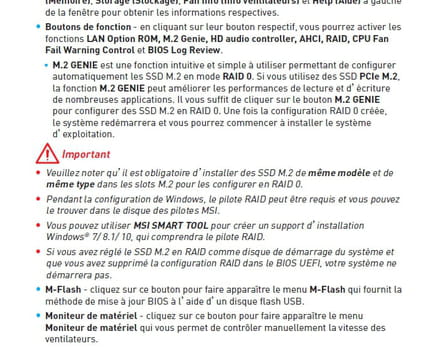

    2. Je précise que la carte mère passe toute seule en mode RAID dès que j'active le M2, quand je désactive ça bascule en AHCI et tout fonctionne nickel, mais le ssd n'est pas reconnu.

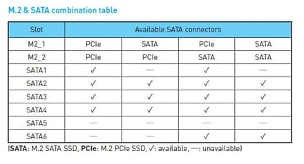

      Si tu mets un m2 cela désactive certains sata, donc voir si tes dd sont pas sur ces prises inactives.
      Important
      y The SATA1 / SATA5 port will be unavailable when an M.2 SATA SSD module has been
      installed in the M2_1/ M2_2 slot.
      y The SATA5 and SATA6 ports will be unavailable when an M.2 PCIe SSD module has
      been install in the M2_2 slot.
      page 16 du manuel :

        Mais ca ne doit pas être ton souci (pas sur mais doit pouvoir se repasser en ahci)
        A mon avis tes ou ton dd avec Windows doit être sur une prise rendu inactive par l'activation de ton port m2.
        Et selon prise ou type de m2 mis, c'est telle ou telle prise sata qui ne fonctionnera pas. (le tableau)

      Page 29 (115 en Français) du manuel.
      Donc voir les trois points :
      > quel type de ssd sur quelle prise.
      > si autre dd sur prise bien fonctionnelle
      > mode que tu as pu activé ou mis par défaut et se que tu peux mettre, les choix possibles.

          @FR53Ton m2 pcie est sur la prise m2.1 ou m2.2 ?
          Si sur m2.2 vue les info données le sata 1 ne fonctionne plus.

      2. Dans la MSI Z270 SLI PLUS, il y a des ports SATA qui sont désactivés quand on met un SSD M.2. Essaie de brancher ton SSD SATA 2.5" sur d'autres ports SATA . Tu verras ce que ça donnera.
