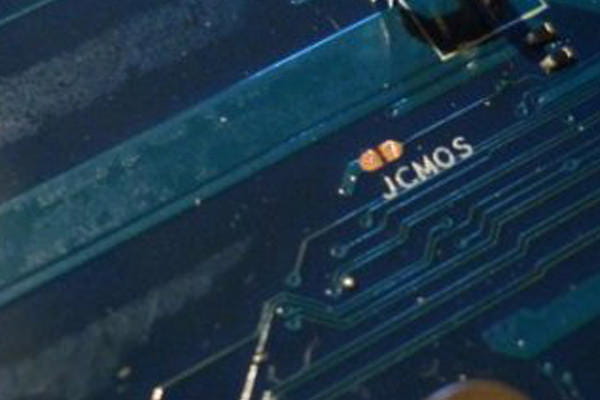

    Si le traditionnel "clear-CMOS" (débrancher batterie et câble d'alim, maintenir power 30s) ne donne rien, j'ai vu que sur certain modèles il y'a sur la carte mère deux points de contacts ("reset", "Clear", "cmos_clr", "jcmos" ou un truc équivalent) qu'il est possible de shunter quelques secondes pour faire un reset un peut plus violent. A voir.

    Bonjour merci j'avais déjà essayé les code traditionnel et autre manipulation que vous avez cité sauf les point a shunter mais je ne vois pas a quoi ça peut ressembler ou être
    Si je change de carte mère vous pensez que ce code me sera toujours demandé

      Peut-être mais difficile de changer une CM sur un PC portable ... Surtout vu sont age autant en acheter un nouveau :/
      Sinon c'est deux contacts de ce type:

        Ok je vais regarder de plus près merci
