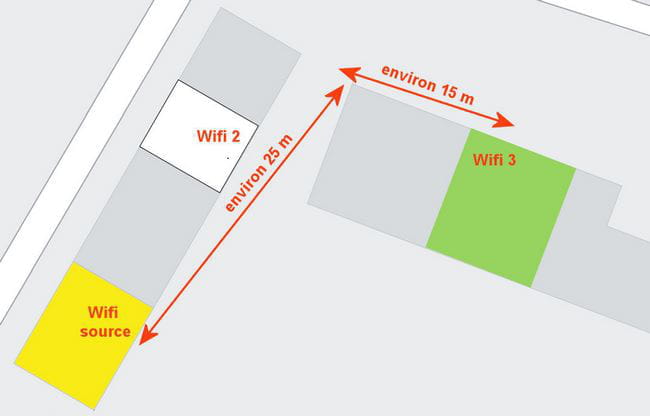

    Voici le plan avec les distances :
    Donc, si j'ai ben compris, je mets une première antenne directive pour alimenter la wifi 1. C'est à moi de voir la distance distance en fonction de la force du signal de sortie de la box. Et l'idéal serait que j'en mette une seconde à l'angle des deux bâtiments pour renvoyer vers wifi 2.
    Encore merci pour vos conseils. ;0)
    1. brupala Messages postés 111196 Date d'inscription   Statut Membre Dernière intervention   14 467
      Les bâtiments sont tous à toi ?
      et le terrain ?
      Il faut 2 ponts là donc 4 antennes.
    2. cs_JPhL Messages postés 106 Statut Membre 5 > brupala Messages postés 111196 Date d'inscription   Statut Membre Dernière intervention
      Non, les bâtiments ne sont pas à moi du tout. Dommage ! Mais au même propriétaire, terrain inclus. QU'appelles-tu 2 ponts ?
      Merci pour ta réponse ;
      JP
    3. brupala Messages postés 111196 Date d'inscription   Statut Membre Dernière intervention   14 467 > cs_JPhL Messages postés 106 Statut Membre
      un pont entre source et 3 et un pont entre 2 et 3, 2 et 3 n'étant pas alignés, ou alors une antenne omnidirectionnelle à gain sur source et 2 antennes directionnelles sur 2 et 3, les PA en 2 et 3 étant en mode client.
