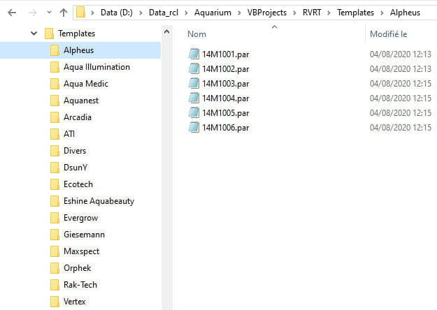

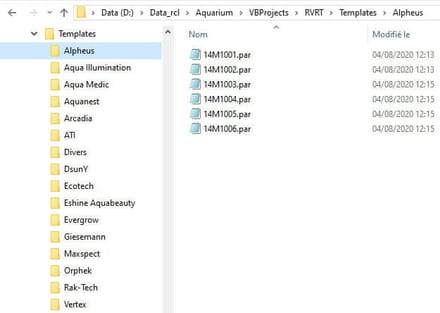

    Fname peut contenir une des valeurs suivantes
    Alpheus
    Aqua Illumination
    Aqua Medic
    Aquanest
    Arcadia
    ATI
    Divers
    DsunY
    Ecotech
    Eshine Aquabeauty
    Evergrow
    Giesemann
    Maxspect
    Orphek
    Rak-Tech
    Vertex
    c'est à dire la liste des sous-répertoires qu'il est sensé créer.
