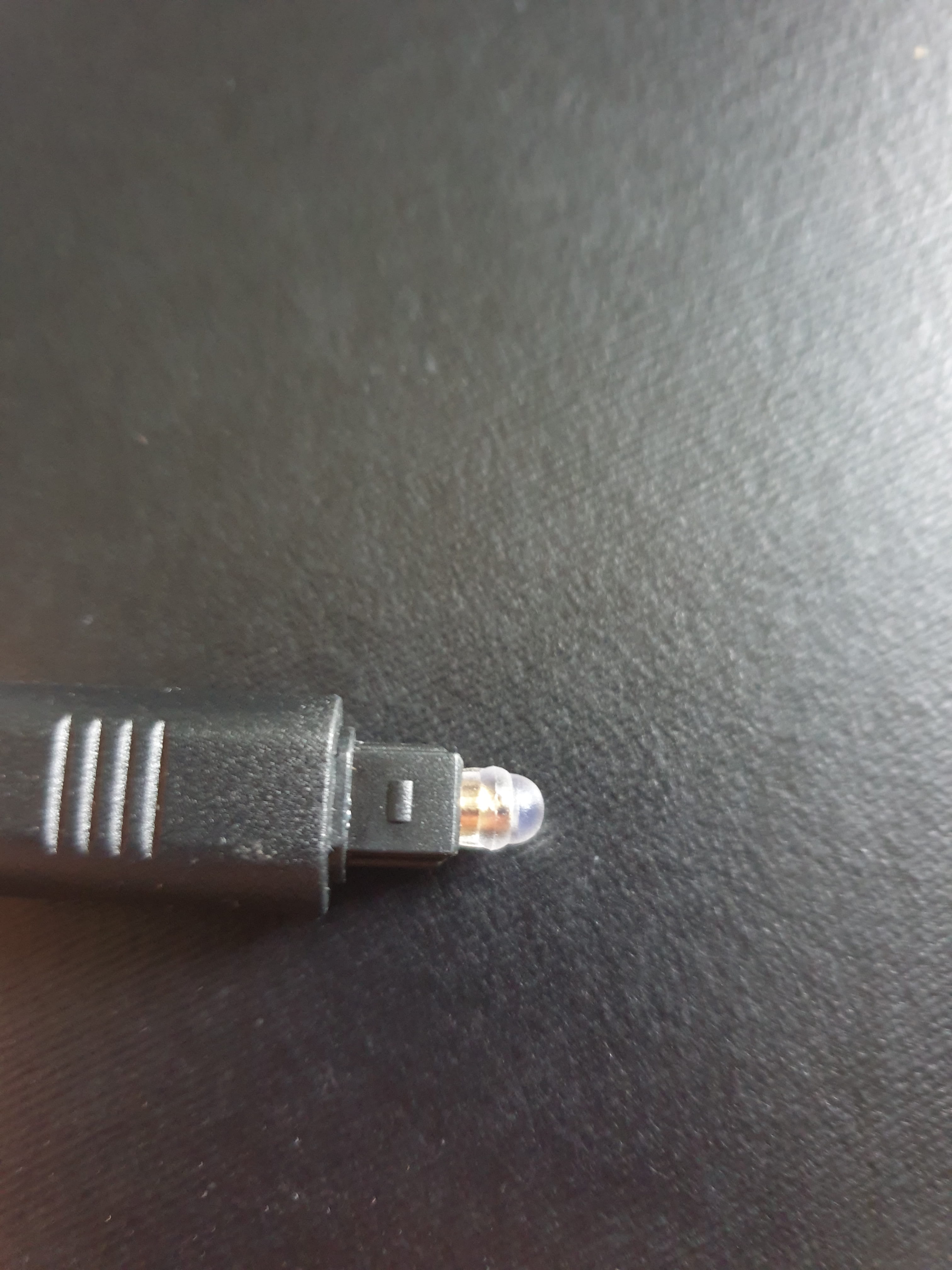

Je souhaite brancher mon home cinéma à ma freebox, mais le cable optique que j'ai acheté (toslink male male) ne s'adapte pas bien ni dans ma Freebox ni dans mon home cinéma. Je ne trouve aucune information sur d'autres types de connecteurs... Avez-vous le même problème ? j'ai raté quelque chose ?

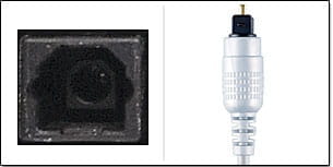

    Normalement le câbles optiques ressembles à ceci
    Les prises à cela
    1. Free box révolution et ampli Harman Kardon AVR235....mon câble ressemble un peu a la photo mais avec un petit globe en verre au bout
        Ce "petit globe en verre" ne serait pas la protection de la prise optique

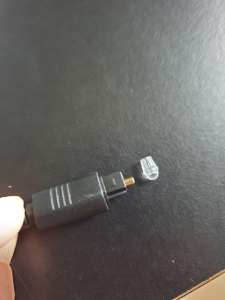

        comme ci-contre....
        SI oui, cela explique pourquoi le câble ne "s'adapte pas", il faut ôter la protection avant de connecter le câble...
        De plus dans le menu de la Freebox révolution il y a certainement une conversation à réaliser pour mettre la sortie optique(SPDIF) en service.
        Voir : https://www.youtube.com/watch?v=LZDE7nktLGQ
        1. Ah ah ! Je suis bien ridicule ???? j'avais bien cherchę s'il existait différents standard. Mais c'est bien ça, Merci beaucoup, pour la configuration de la Freebox aussi !!
