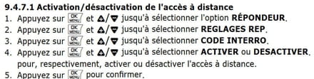

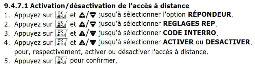

      Il me semble que la notice du F690 est incomplète.
      Dans la notice du F330 plus détaillée, il y a une conversation à effectuer pour autoriser l’accès à distance
      Voir si vous avez bien autorisé l’accès à distance
      Voila la procédure :
      1. Bonjour. Je vous remercie. Mais cette marche à suivre ne fonctionne pas. Je ne comprends pas...
          Ne marche pas ? ou n'existe pas ?
      2. Bonjour. Ça ne fonctionne pas avec mon téléphone. Merci.
          Vous avez donc activé l'accès à distance mais après * + code à 4 chiffres rien ne se passe...

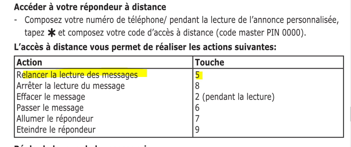

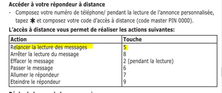

          Mais pour lire le message faites vous bien le 5 après le code ?
          1. Non. Nul part je n'ai vu
            Qu'il fallait faire le 5!
          2. Modérateur
            @BabetteLa notice du 590 donne "Relancer le message"
            d'autres notices donne "Diffuse le message"
            C'est donc à essayer
