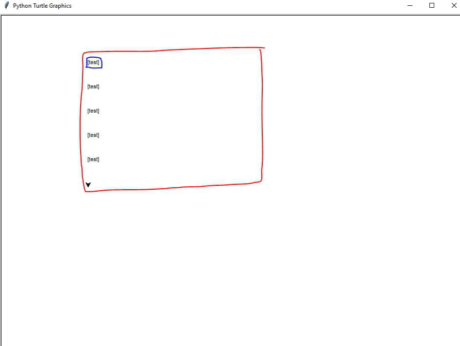

J'essaie de faire en sorte que si ma souris est sur le 1er boutton "test", et que je clique, alors il m'écrit: "hello"
Pour cela, j'ai défini une fonction "whereClick" qui, à chaque clics de la souris, imprime les coordonnées de celle ci, et si ces coordonnées sont: x entre -300 et -280 et y entre 300 et 312 alors il imprime "hello", or, cela m'imprime "hello" lorsque je clique entre les coordonnées: x entre -300 et ~40 ainsi que y entre 312 et ~50...
En bleu, la zone du boutton "test" et en rouge, (grossièrement) la zone dans laquelle il imprime "hello"
Des idées ?
Des idées ?
