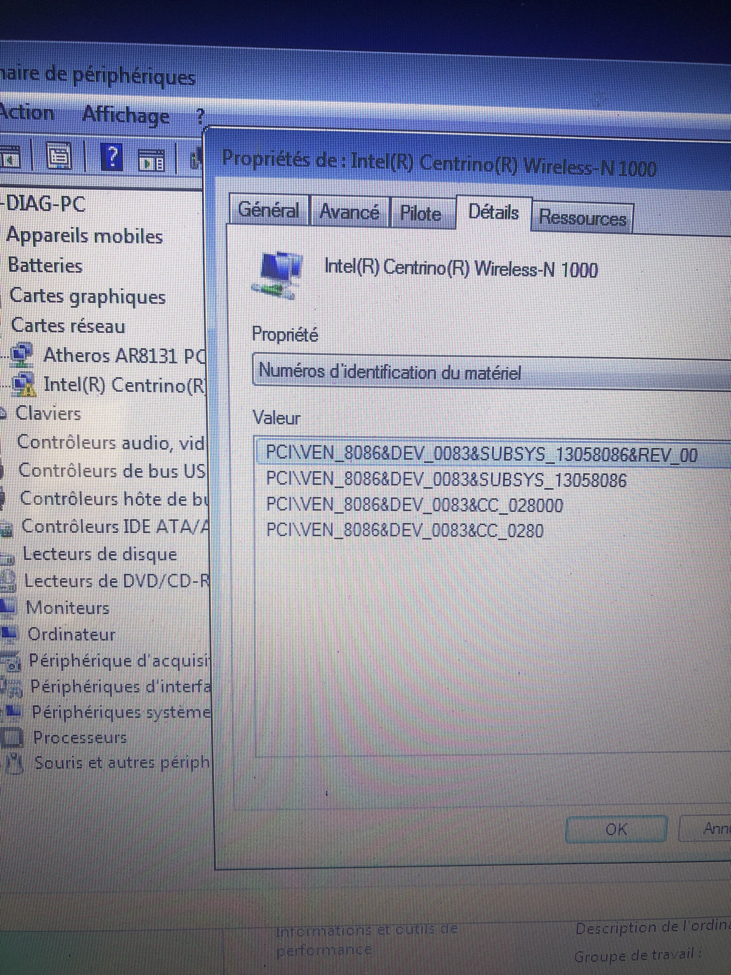

              Donne le no. d'identification de matériel de l'Intel(R) Centrino(R) Wireless-N 1000
              Regarde ceci --> Trouver le numéro d'identification d'un périphérique
              Poste le no. dans ton prochain message.
              1. Voilà ce que j’obtiens

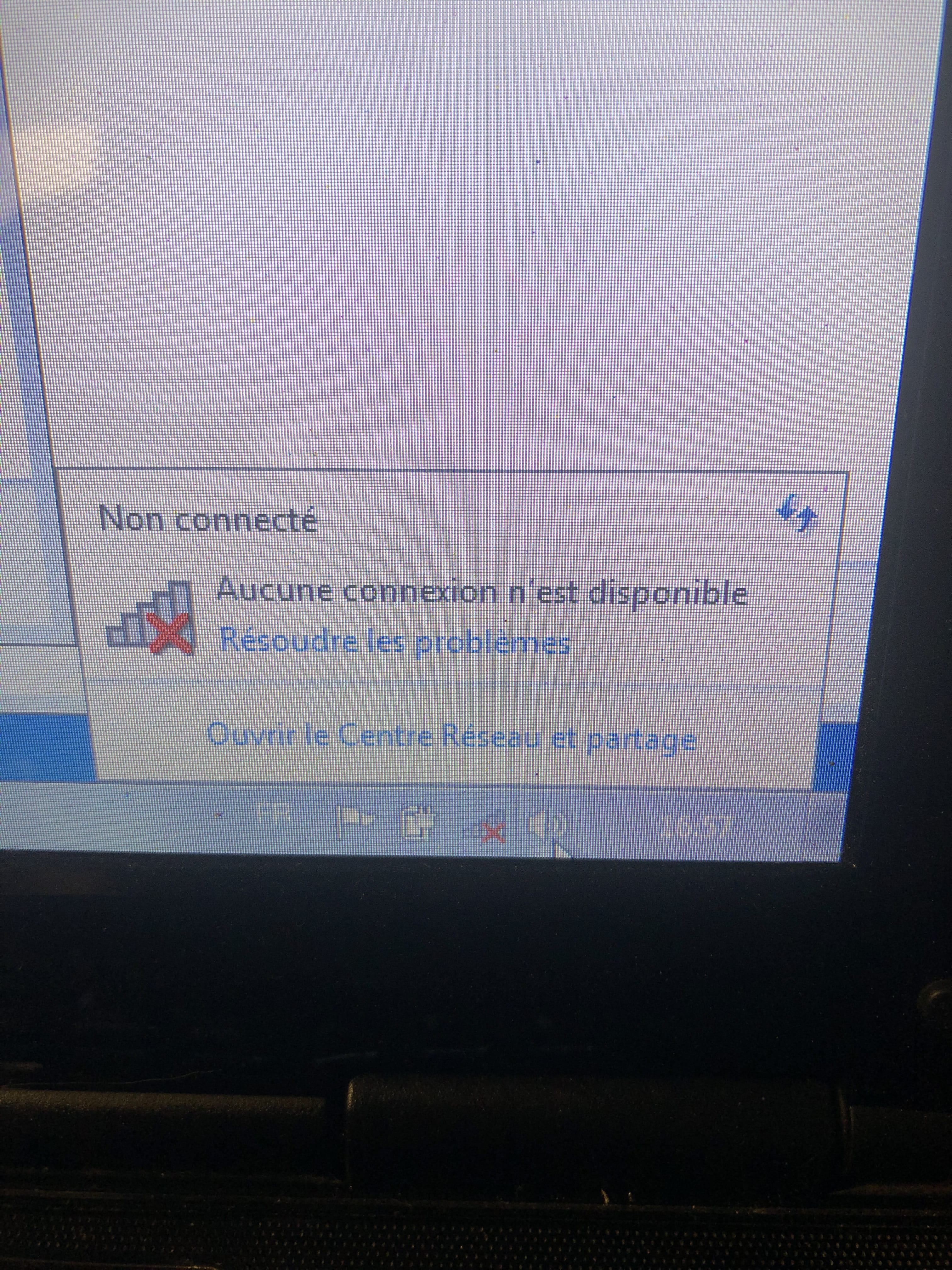

                    1. Non je ne vois pas de messsages d’erreur hormis le
                  2. Modérateur
                    Clique sur Résoudre le problème et vois les messages d'erreur.
