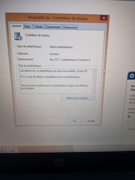

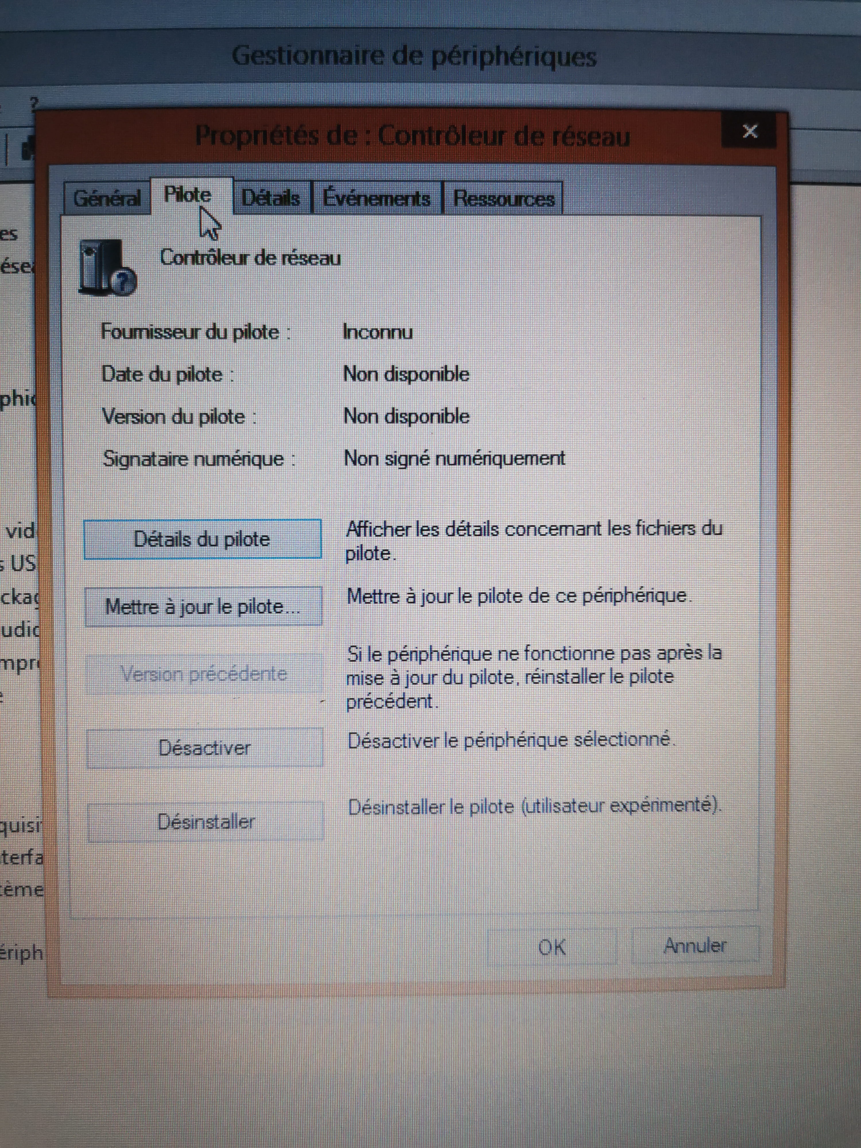

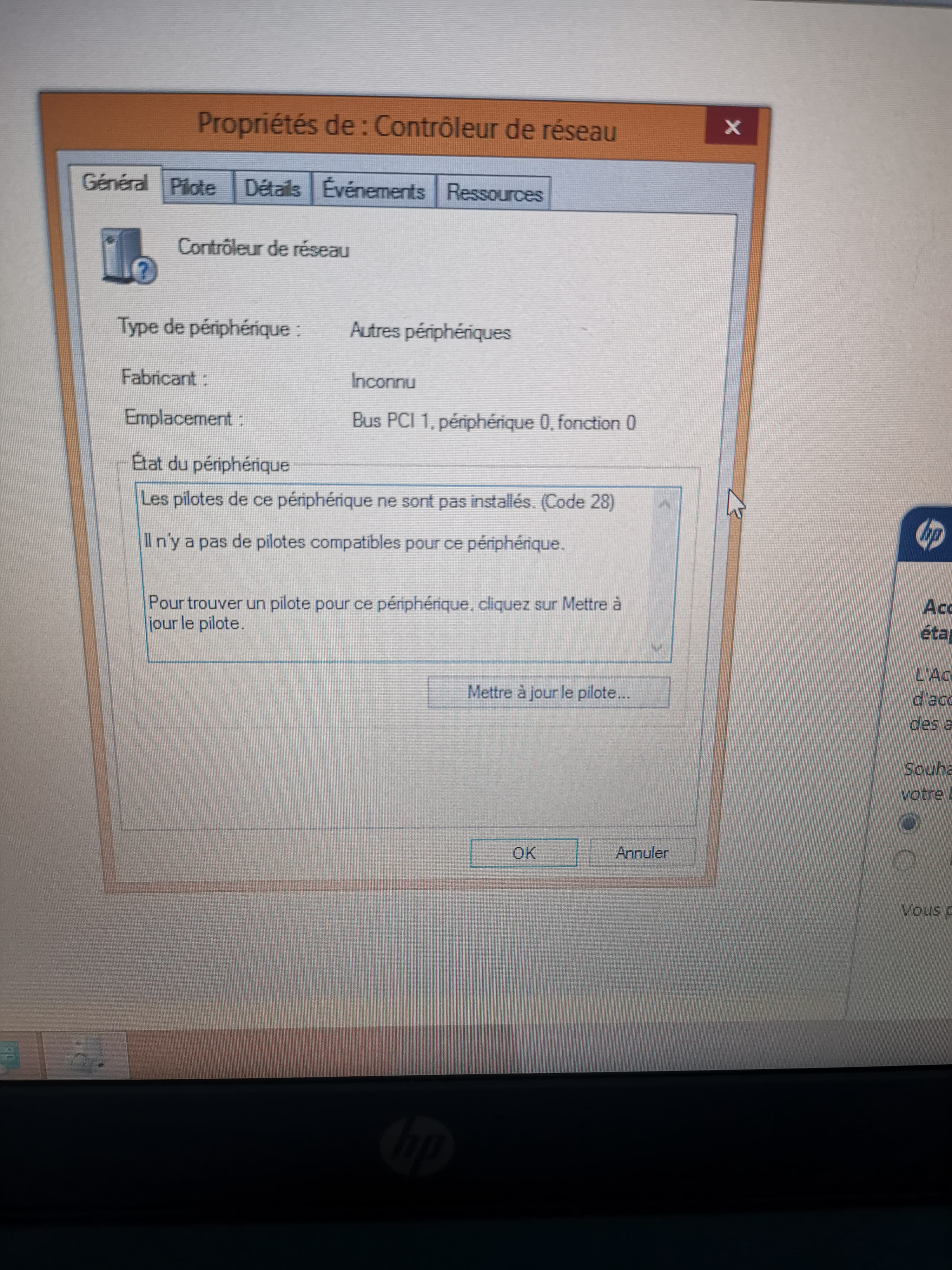

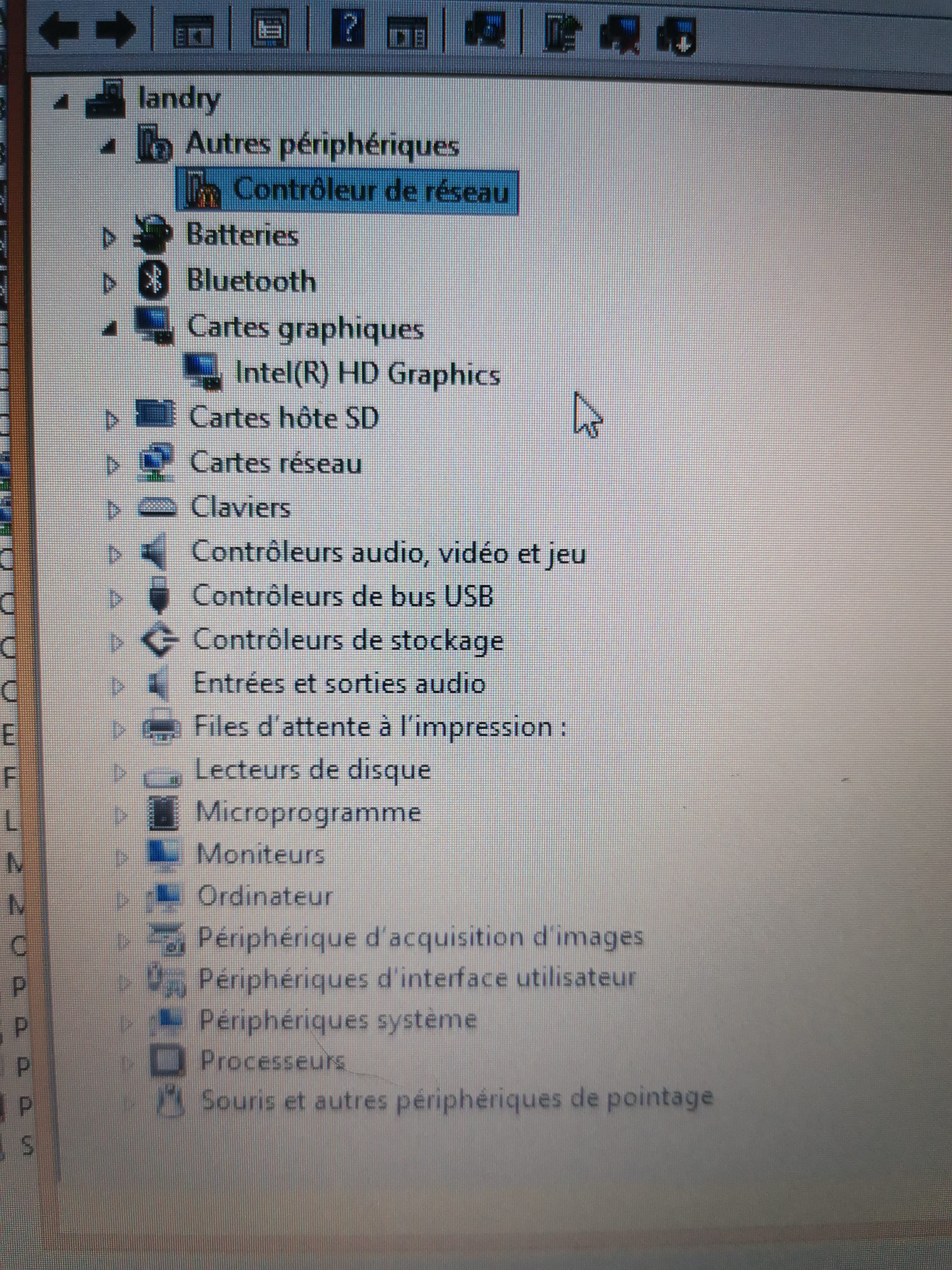

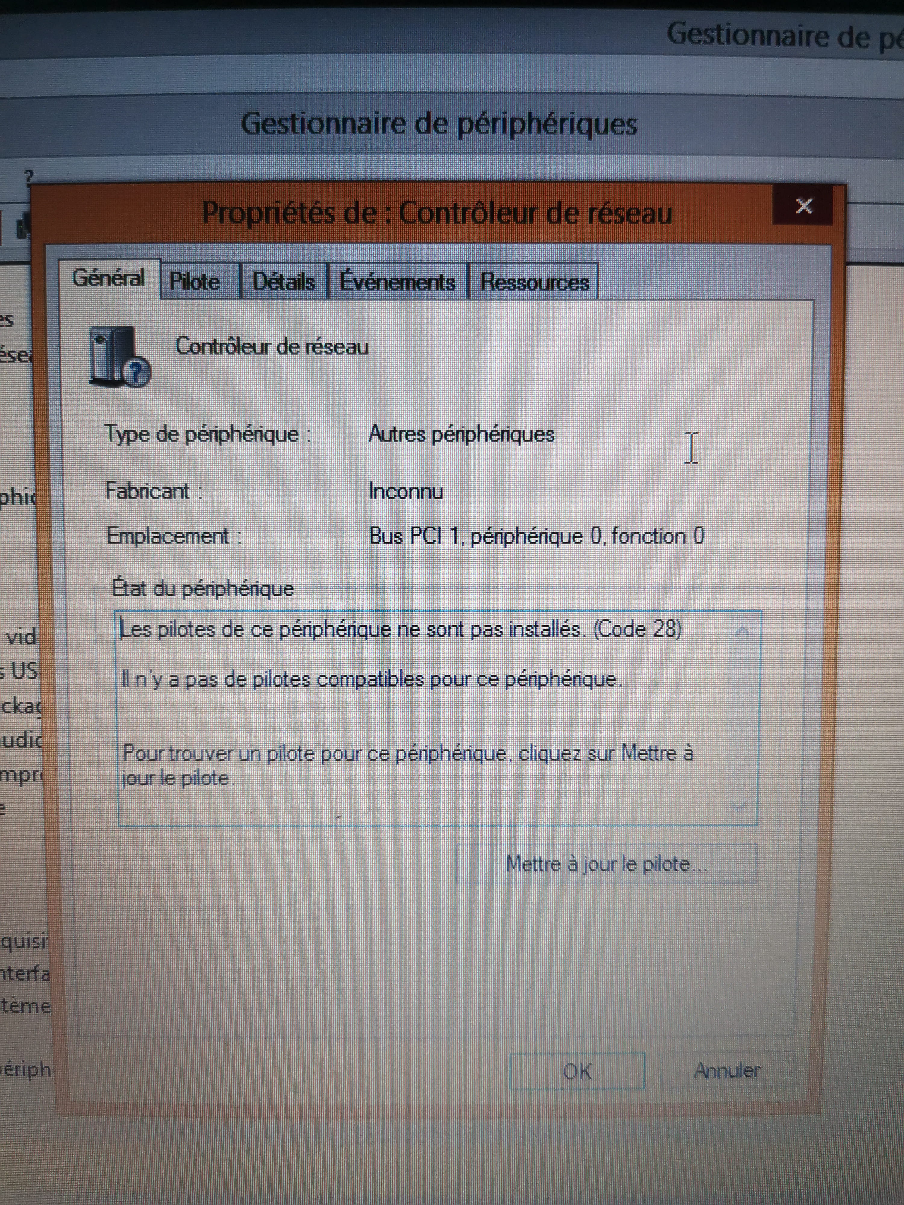

Je viens d'acquérir un second pc mais celui ci ne possède pas de port ethernet et surtout pas connexion WiFi.
Comment faire le le connecter en WiFi
Cci joint une photo des paramètre
Aidez moi svp

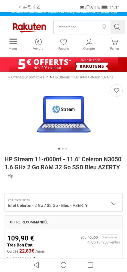

    donne la marque et le modèle de ton pc
    son OS (W7 etc...) en 32 ou 64 bits --> clique ici

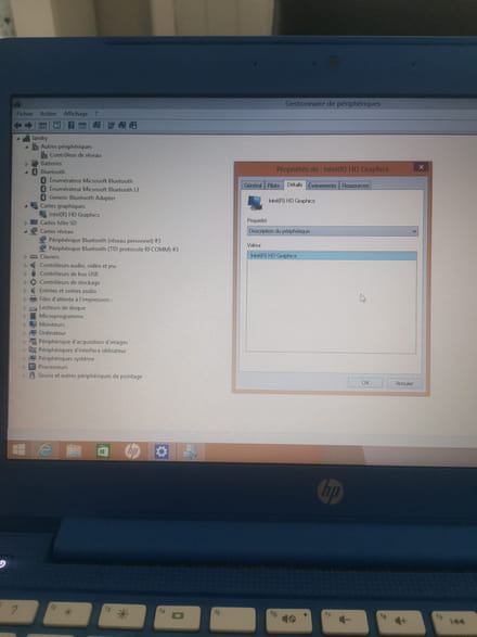

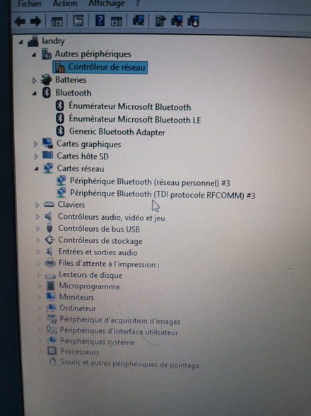

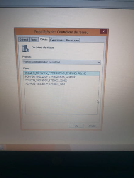

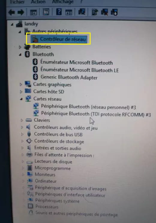

    donne l'identifiant du périphérique que j'ai encadré dans la capture d'écran

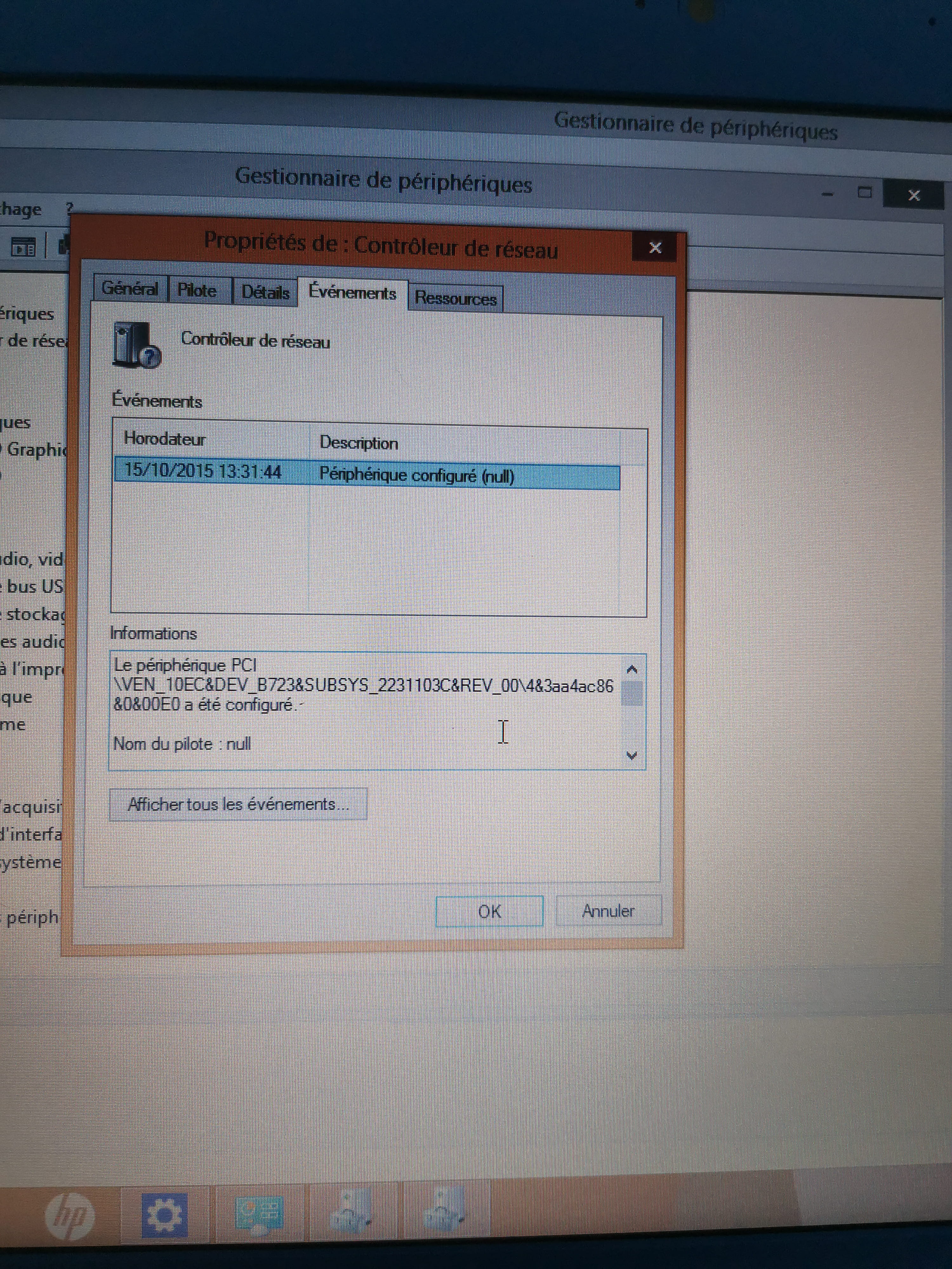

    1. @Titi0611Pour l identifiant rien d'autre que ce marque sur les photos
    2. @Titi0611Il n'y a pas de reallek comme mon autre pc mais je sais pas comme t faire tout ça
    j'ai oublié de te mettre le lien pour trouver l'identifiant --> clique ici
    PS: la 1ère ligne suffit, poste la via 1 copier/coller dans ta réponse

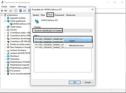

    je te mets 1 exemple de l'identifiant de ma carte graphique
    l'identifiant de ma carte graphique --> PCI\VEN_10DE&DEV_0A66&SUBSYS_3100174B&REV_A2
    la procédure:
    tu cliques Droit sur Controleur de reseau dans le gestionnaire de périphériques --> propriétés
    ensuite, tu suis ce qui est renseigné sur la capture d'écran, et tu postes l'identifiant via 1 copier/coller dans ta réponse
    si tu as des questions...

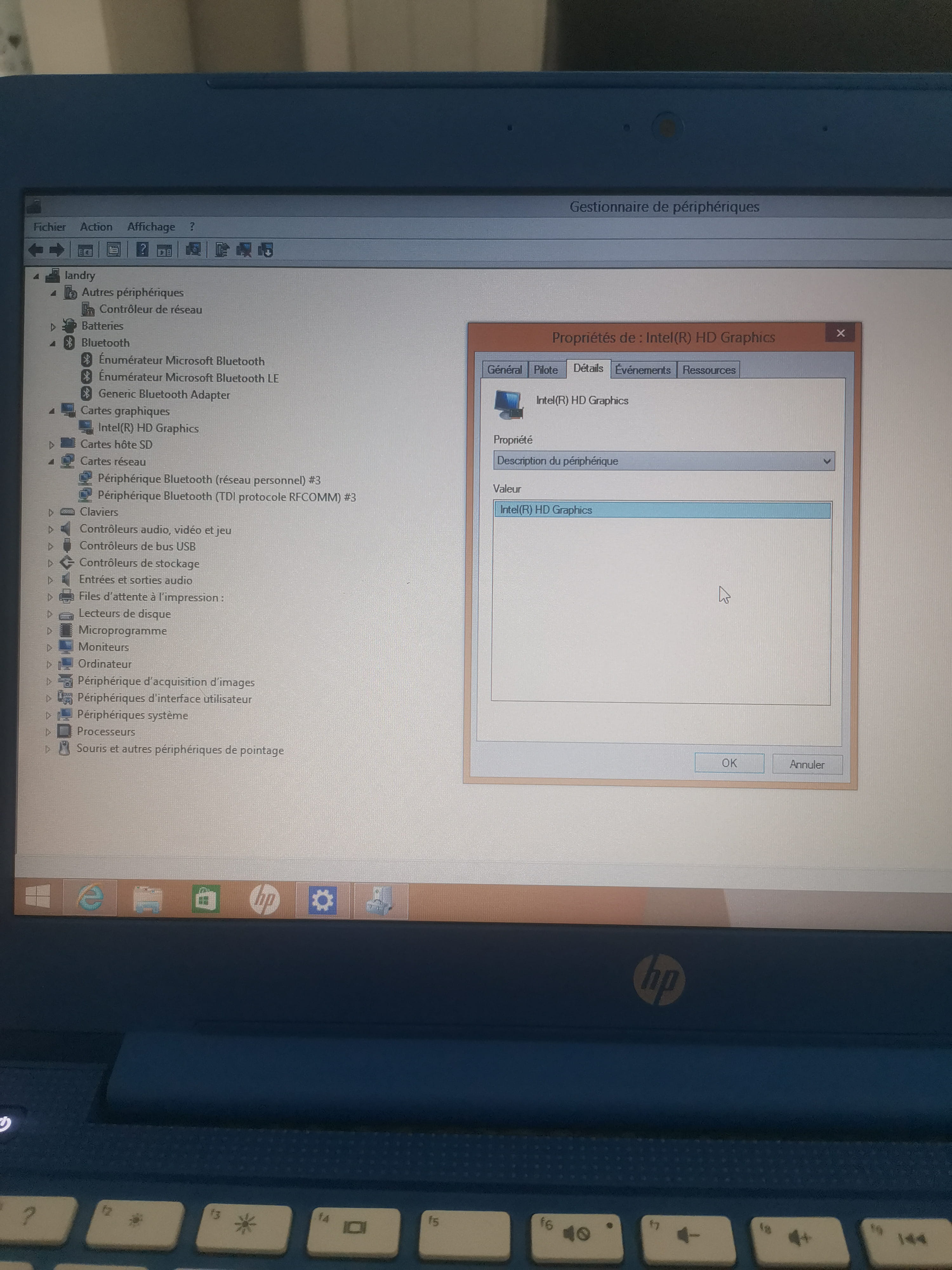

    1. @Titi0611Pourquoi met tu une capture d'écran de ta puce graphique ?
    2. Tu ne vois rien car il n'y a rien
  6. Contributeur
    re
    je ne vois rien sur ta capture d'écran...
    de plus, tu n'as pas suivi la procédure, tu dois copier/coller l'identifiant du périphérique dans ta réponse
  7. Contributeur
    re

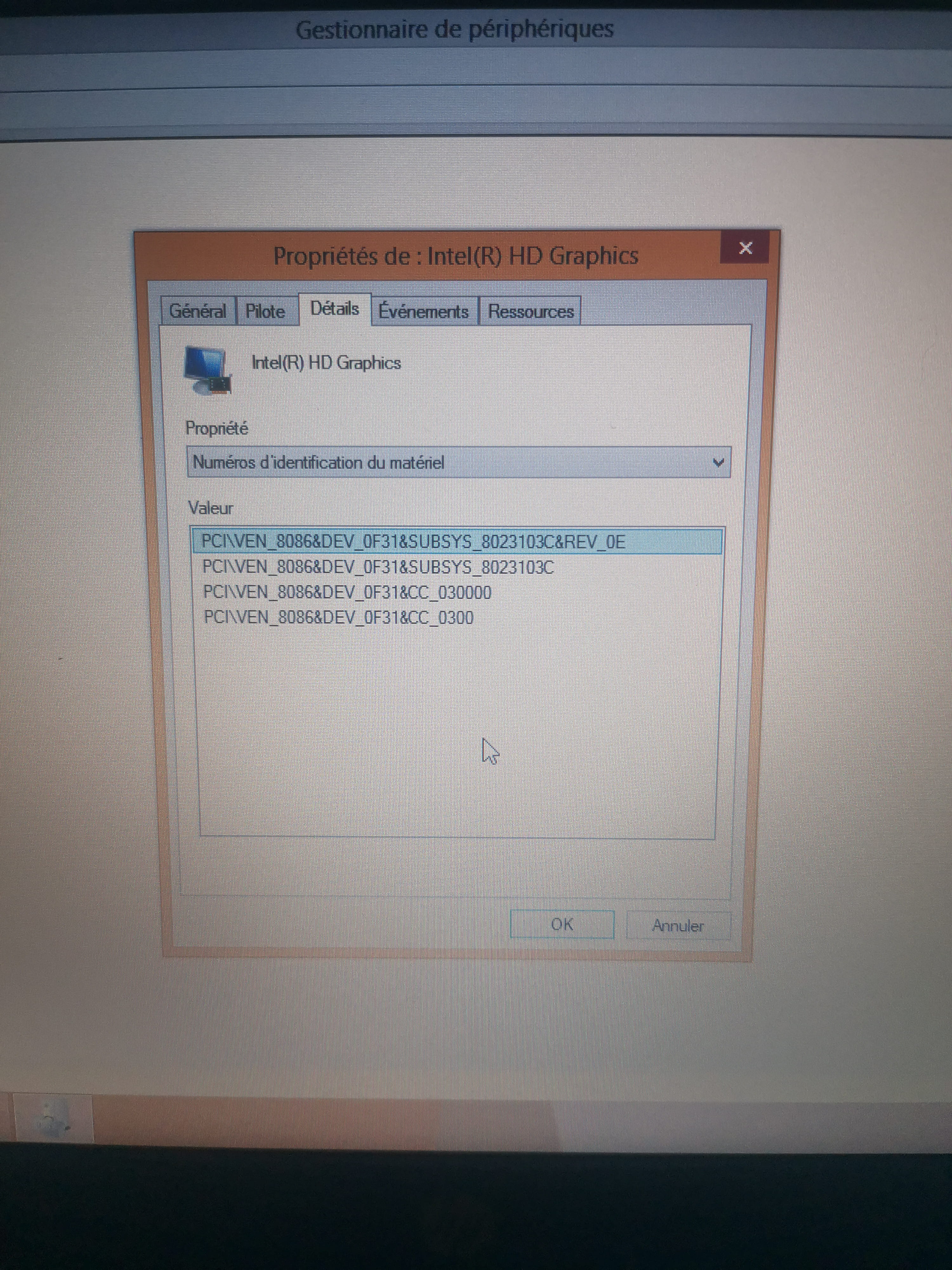

    oui, mais c'est pour l'intel graphique....
    c'est l'identifiant de celui-ci que j'ai besoin
  8. Contributeur
    re
    c'est bien, mais copie le et colle le dans ta réponse
    1. Je peux pas avec le pc je suis sur le telephone pour faire les photo

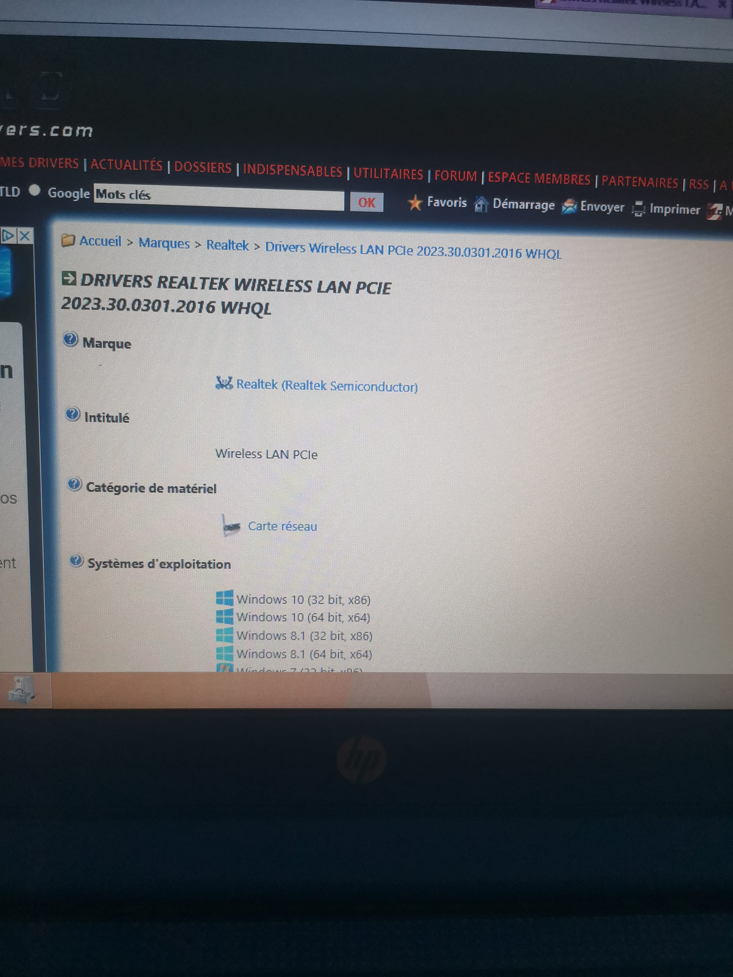

    2. @Titi0611Pour avoir acces a internet avec ton 2 eme pc , il faut que connecte ton telephone a laide du cable usb sur le pc en question . ensuite fais un partage de connection reseau par usb . option qui se trouve sur ton telephone . ensuite tu auras acces a internet sur le 2 eme pc . apres pour installer ce fameux truc drivers manquant t sur le 2eme pc tu vas sur le site
      TOUSLESDRIVERS.COM et recherche l'icone mes drivers

    2. @Titi0611Je télécharger lequel que je mets sur clés usb et après j'installe sur le pc

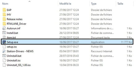

    sur le 2ème pc, fait ceci dans l'ordre indiqué:
    1) télécharge 7zip sur ton bureau --> clique ici
    clique droit sur 7zip, et choisi "exécuter en tant qu'administrateur" pour l'installer
    2) télécharge ce pilote sur ton bureau --> clique ici
    clique droit sur --> Realtek RTL8723BE Wireless LAN --> 7zip --> extraire vers --> realtek_wlan_2023575152017
    transfère le dossier du pilote dézippé sur 1 cle USB
    branche la cle USB sur le 1er pc, et met le dossier du pilote dézippé sur le bureau
    ouvre le dossier du pilote dézippé, et exécute le SETUP.EXE en tant qu'administrateur (clic droit)
    quand l'installation sera terminée, redémarre le pc et dit moi ce que ça donne avec la connexion
    si tu as des questions....
    1. Merci beaucoup ça marche top maintenant
