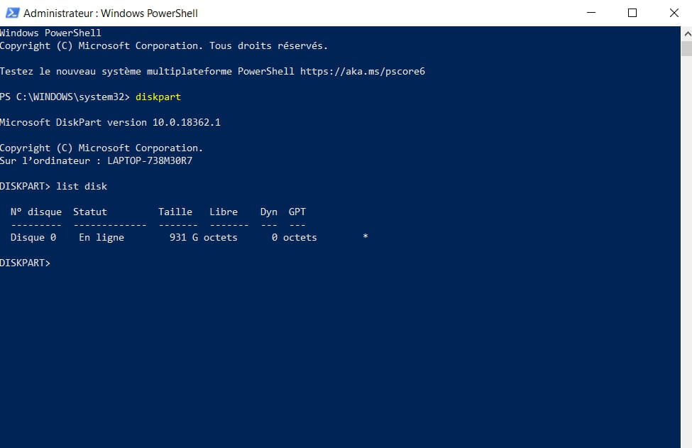

  4. Jaro999 Messages postés 13 Statut Membre 2
    Voici ce que j'obtiens :
  6. monk521 Messages postés 1563 Statut Membre 300
    Ah !?
    Dans ce cas, La partition DATA fait partie du DDE à mon avis, je ne vois pas d'autres explications. Quel est le modèle du PC svp ?

  11. monk521 Messages postés 1563 Statut Membre 300
    Oui, pas de problème donc, vous avez 1 seul disque dur installé sur ce PC.
    Il n'était pas divisé en 2 partitions (C: et E:), E: étant la partition appelée DATA qui elle est sur le DDE externe.
