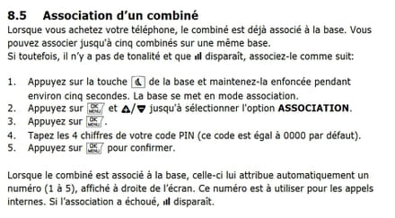

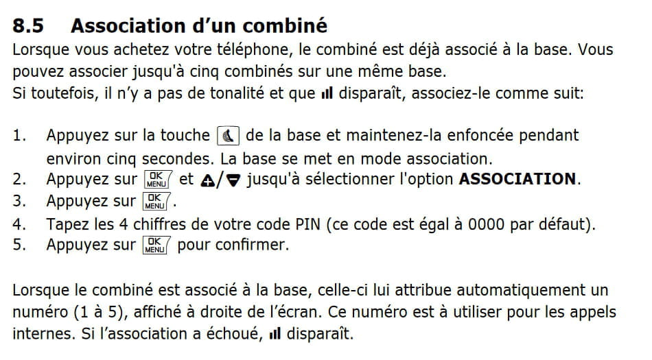

    Essayez d'appliquer cette procédure extraite de la notice du F380 (plus détaillée)
    La procédure est a effectuer sur le combiné F530 ancien et sur la base du F530.
    Attention il y a un temps limité entre les actions sur la base et sur le combiné (60 ou90s).
    Je vous conseille d'effectuer cette procédure comme suit.
    Débrancher électriquement la base de l'ancien F530 (pour éviter les interférences inter-bases)
    Effectuer en premier les actions sur le combiné ancien (pour réduire les problèmes de temps limité) :
    • Étapes 2 , 3 et 4 de la procédure ci-dessus
    puis action sur la base du F530 voice :
    • Étape 1 de la procédure
    enfin
    • Étape 5 sur le combiné ancien
    Rebrancher électriquement la base de l'ancien F530
    Cette base ne servira plus que de chargeur pour le combiné
