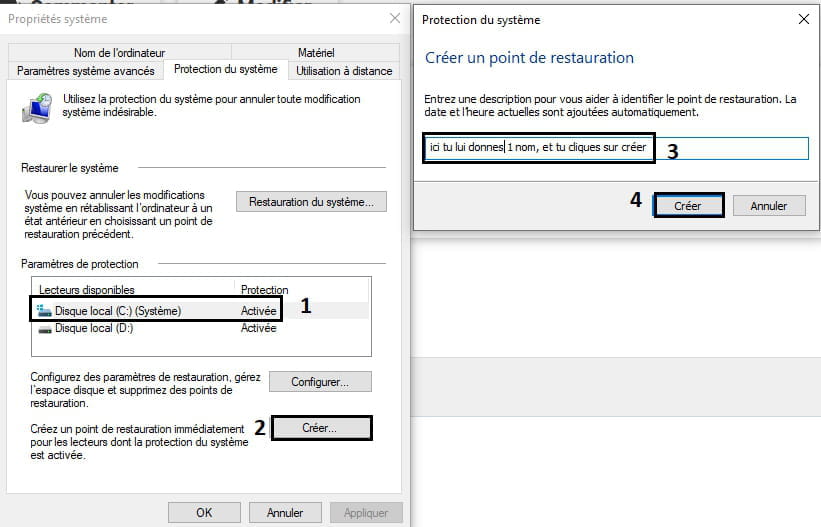

re
ok, maintenant crée 1 point de restauration manuel , que tu nommeras comme tu veux pour le retrouver
dit moi si tu sais le faire, et si oui, quand c'est fait
re
ok, dans recherche tape Resto
dans le résultat de la recherche, clique sur "créer 1 point de restauration"
dans la page qui s'ouvre, clique sur le DD ou ton système d'exploitation est installé (en général le C:\)
ensuite, clique sur "créer"
dans la page qui s'ouvre, tu lui donnes 1 nom (pilote par exemple+ la date), et tu cliques sur créer
dit moi quand c'est fait/si tu as des questions...

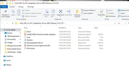

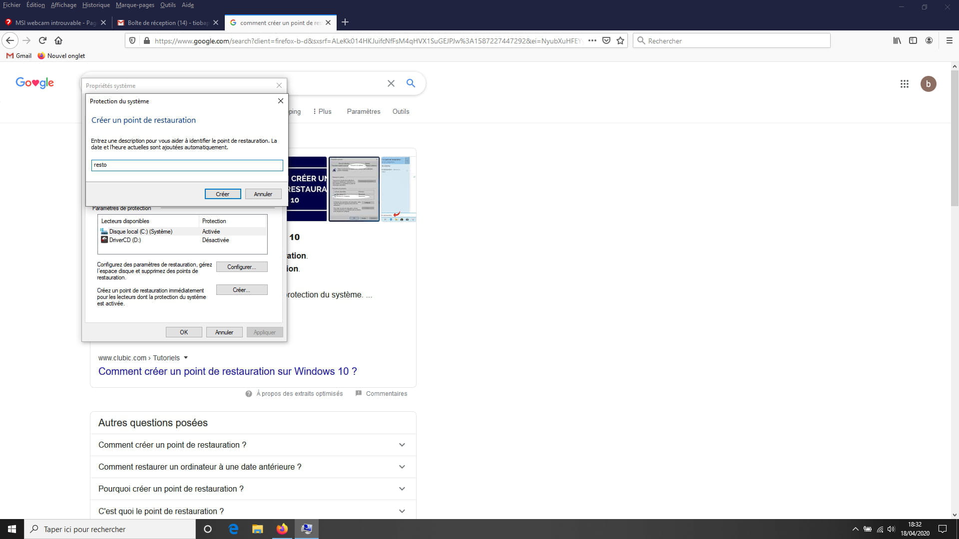

re
ça me mets point de restauration créer
ok, ça à l'air correct
maintenant, et je ne suis pas sûr que les manipulations suivantes vont résoudre ton souci, mais ça ne coûte rien d'essayer
télécharge le pilote de ce topic de Kaneagle sur ton bureau --> clique ici

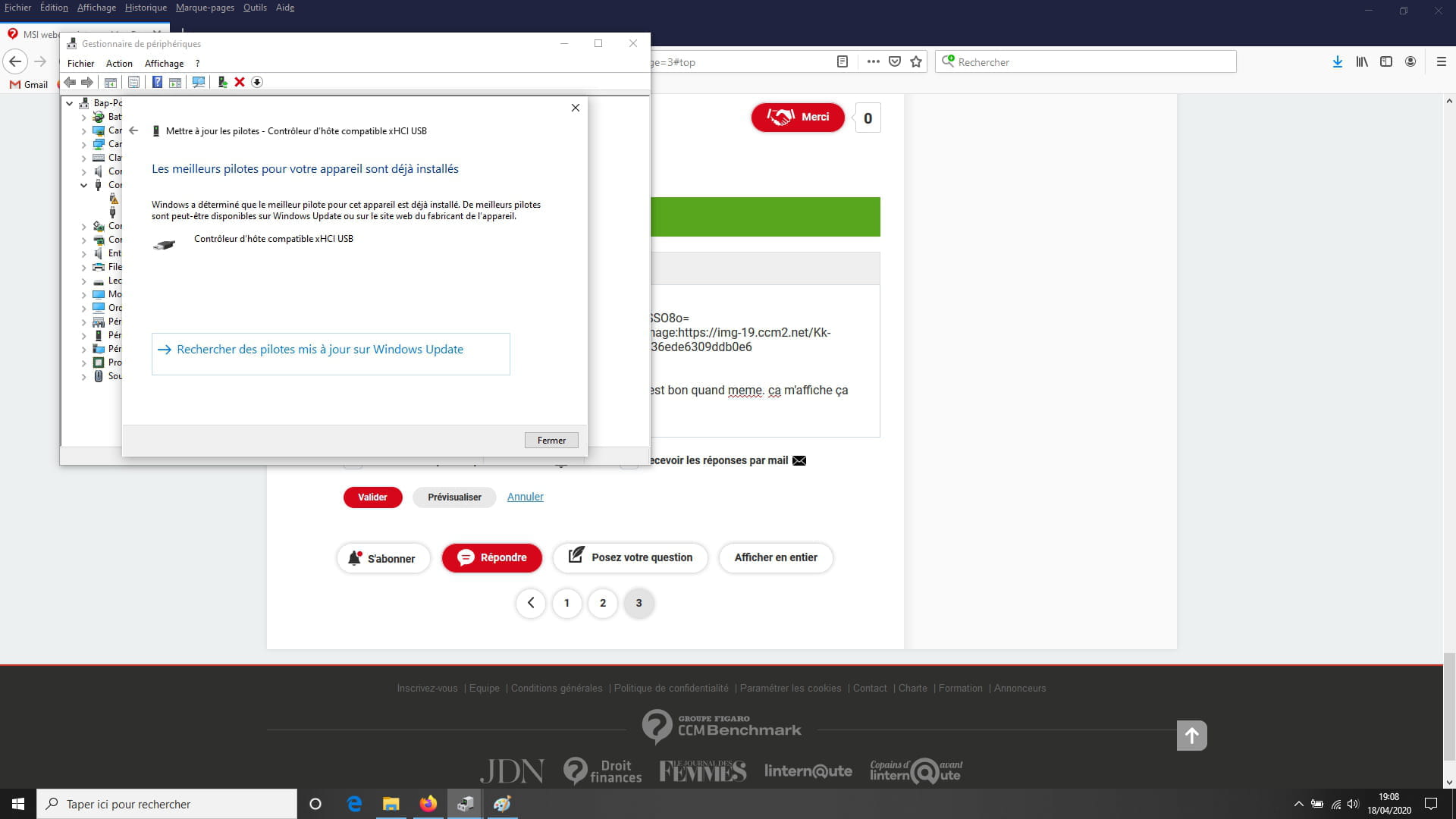

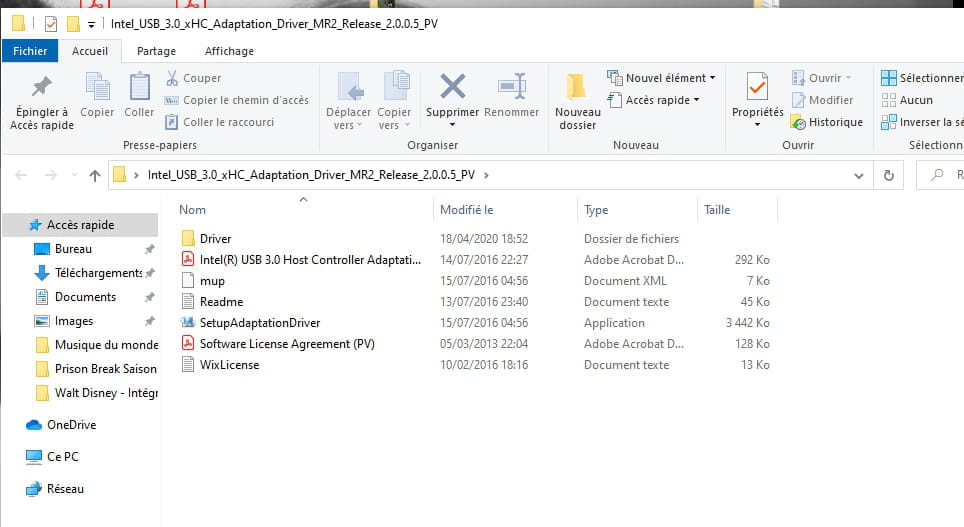

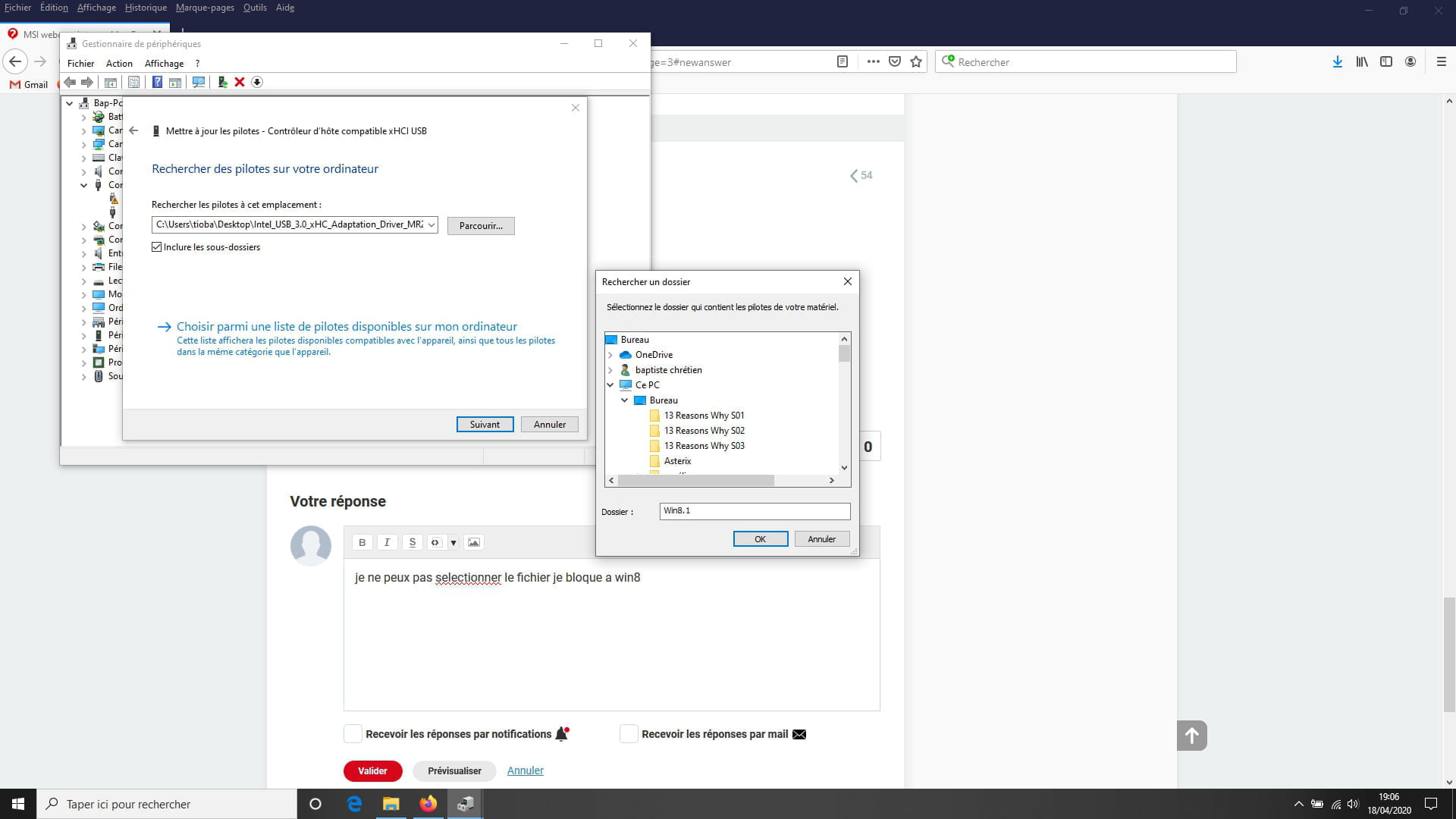

re
ok, et je vois que l'as "dézippé"
teste la MAJ du pilote avec les directives de Kaneagle dans ce message --> clique ici
PS: je ne pense pas que ça fonctionne, mais il faut tout tester :)
dit moi ce que ça donne

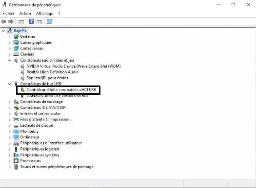

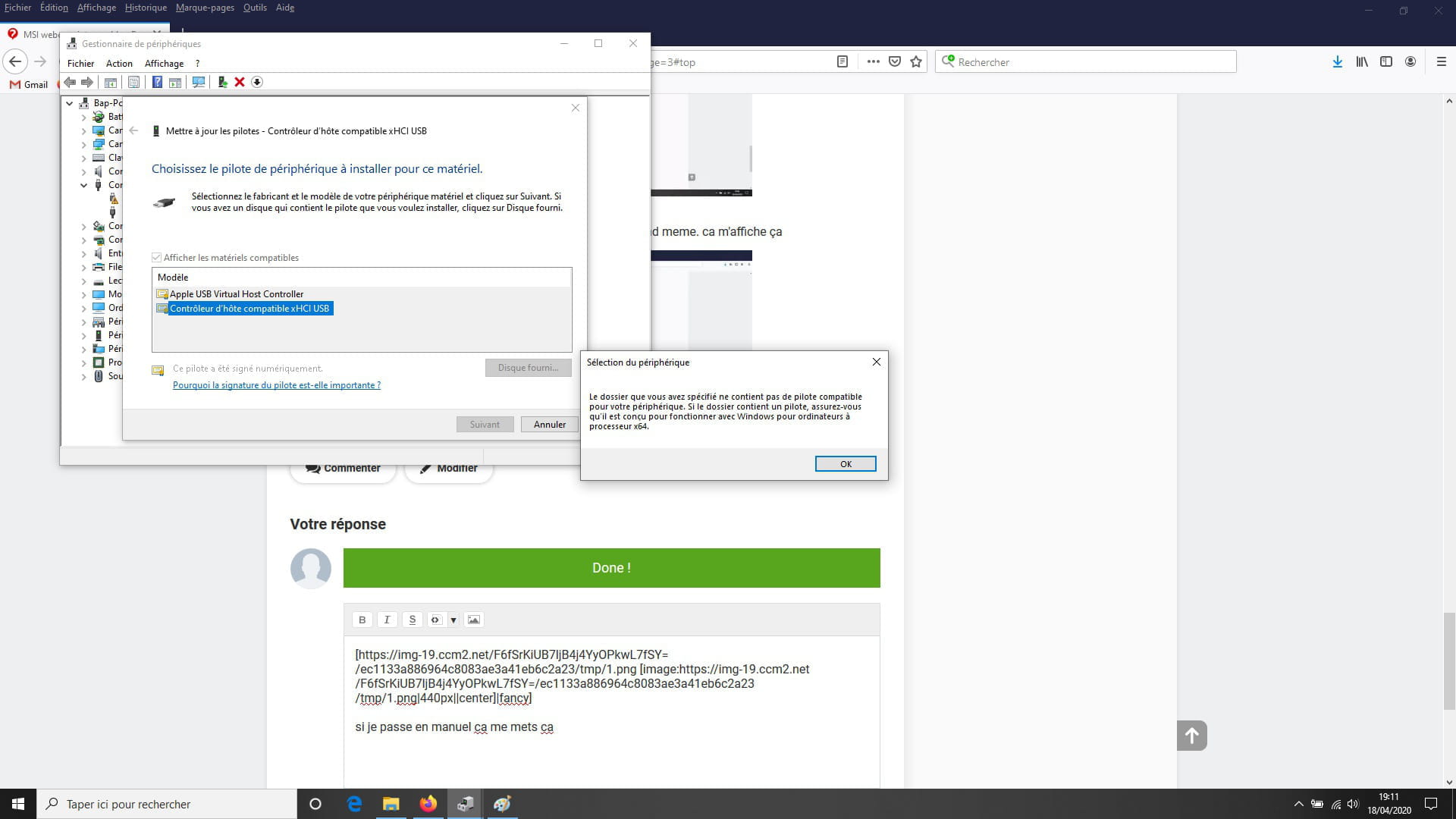

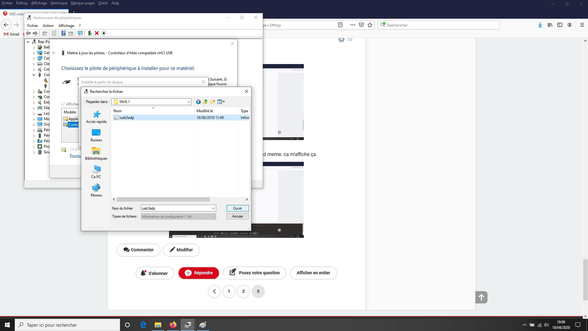

re
je pensais bien que ça ne fonctionnerait pas
désinstalle le périphérique comme préconisé par Kaneagle dans ce message --> clique ici
et dit moi quand c'est fait

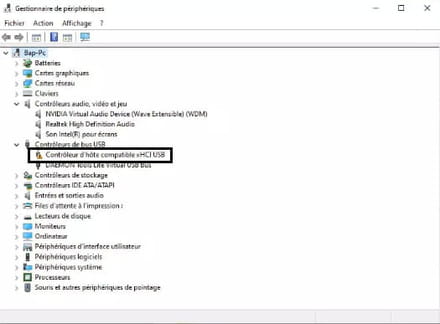

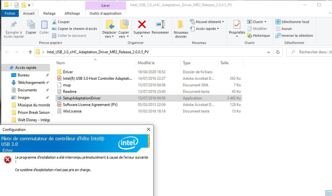

re
c'est normal, car il n'y a pas de pilote pour W10 pour ce périphérique
fait ceci --> clique ici
