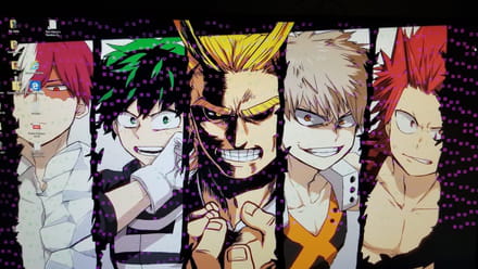

J'ai acheté ma carte il y a deux jours. Et je me prend la tête à la faire fonctionner. Le câblage est bon. Lorsque j'installe les pilotes pour que ma carte soit reconnue mon PC freeze et il y a pleins de OX sur l'écran je dirais que ça ressemble à des têtes de mort (voir photo). Ensuite il redémarre. Donc je dois lancer la machine sans la carte graphique et supprimer le semblant de pilote installé sur mon pc et le remettre. HELP PLEASE

Nouvelle info : lorsque je me met sur ma carte mère tout fonctionne très bien. Une fois que je met ma carte graphique ça me refait le même problème. Mais cette fois j'ai eu le temps de fait un ctrl alt suppr et j'ai vu que NVIDIA control panel s'est activé sans doute pour reconnaître la carte graphique. J'ai fermé la tâche et ça à disparu mais NVIDIA ne cesse de tenter de reconnaître ma carte
tu l'as eu ou ta carte est tu sur de sa véracité? si c'est une contrefaçons il est probable que la puce réellement installer soit moins bonne et récentes que celles annoncer (il est par exemple possible de montrer une 1050 comme 2070 (je dis sa complètement au hasard pour l'exemple)
dans ce cas là nvidia pense être face a une 2070 et installe donc les drivers qui faut mais sa ne fonctionne pas car c'est n'est pas une 2070
pour savoir si c'est le cas:
tu reset tout (tu peu aussi faire avec les pilote sans reset si t'arrive malgrés les prob graphiques)
tu n'installe pas le driver (pareil que pour le reset)
tu installe gpu-z
si la carte graphique est fake quand tu l’ouvrira dans le nom au tout début tu auras quelque chose comme [fake]
si c'est le cas sois tu jette ta carte graphique et t'en achète une autre sois tu la flash pour remettre la bonne version (et c'est compliquer et sa fait une carte moins bonne que ce que tu pensait voir acheter) -
