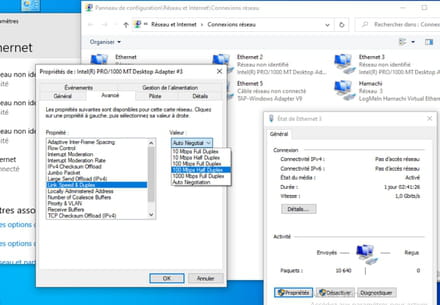

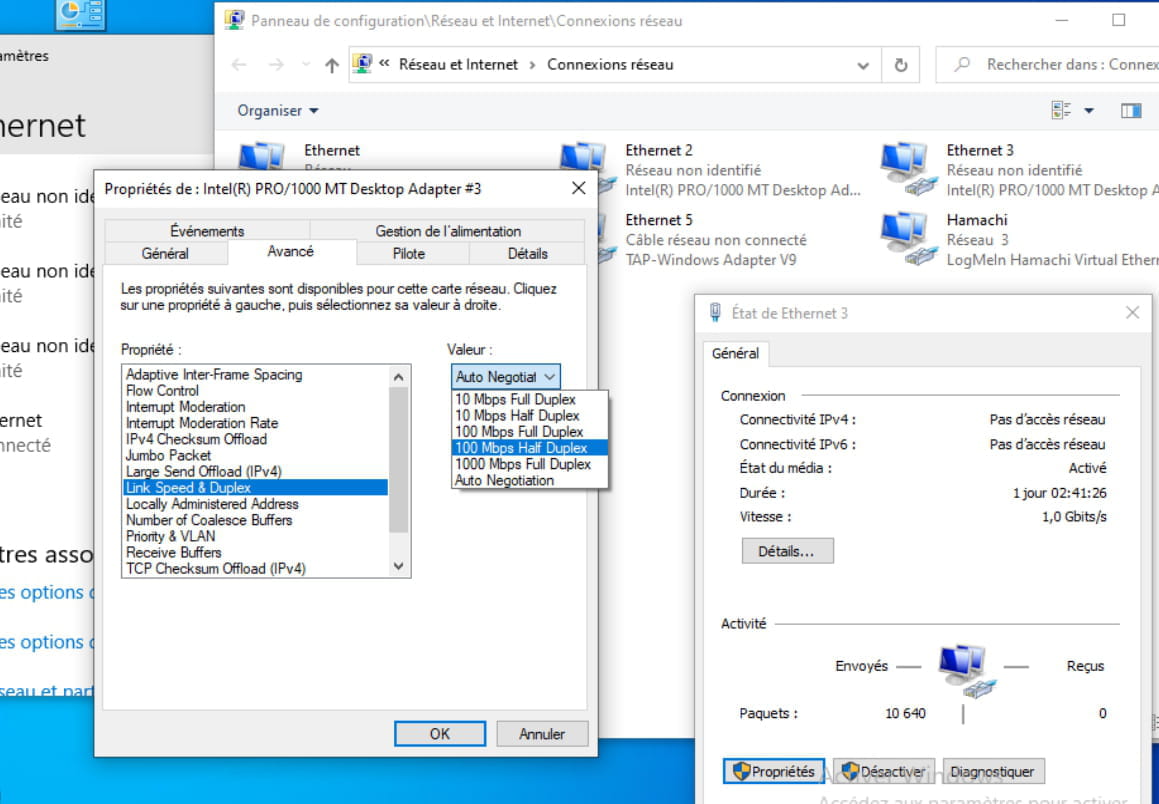

      regarde à quel débit ça se connecte chez toi au niveau état dans connexions (gérer paramètres adaptateur) de ce genre:
      ici sur mon exemple, on est à 1 Gbit/s
      ensuite,
      propriétés > le gros bouton configurer > avancé et vois si tu as le paramètre speed et duplex comme montré dans les options du pilote, vérifie que tu as bien autoneg:

    Chez moi la connexion est à 100Mb et il est bien sur auto. Je regarderai sur l'autre PC.

      Je soupçonne une mauvaise négociation de débit avec la box.
      Tu pourrais essayer en forçant en 100M.
      Sinon, cette mauvaise négociation en gigabit pourrait venir d'un pilote foireux ou d'une box défectueuse.
      Une négociation de débit qui n'aboutit pas amène à un débit différent d'un bout et de l'autre, donc pas de connexion, comme un câble non connecté.
      Le mode duplex est aussi négocié, mais si ça foire, ça n'empêche pas la connexion, juste des collisions et retransmissions à forte charge.
      Si tu mets un switch entre les deux, la carte réseau negociera avec le switch au lieu de la box et la box avec l'autre port du switch.
      Si on force un débit d'un côté ou l'autre, ce débit sera imposé par négociation, si on force des deux côtés du câble, il n'y a pas de negociation, ça se connecte directement ou pas si les débits forcés sont différents.

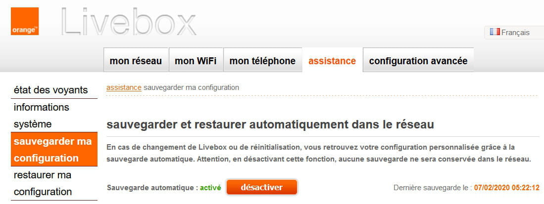

      1. kaumune Messages postés 22605 Date d'inscription   Statut Contributeur Dernière intervention   5 160 > brupala Messages postés 111182 Date d'inscription   Statut Membre Dernière intervention
        Orange peut effectivement sauvegarder la config de la box en externe (c'est une option dans la config de la box)
        Ci-dessous sur une Livebox Play (3)

      3. kaumune Messages postés 22605 Date d'inscription   Statut Contributeur Dernière intervention   5 160 > brupala Messages postés 111182 Date d'inscription   Statut Membre Dernière intervention
        Slt
        Question 1 et 2, je ne sais pas mais s'il a retrouvé la même clé de sécurité Wifi, c'est probable*
        Question 3, non pas de config du débit des ports
        Je trouve bizarre qu'il indique être, chez lui, en 100 Mbps sur une Livebox 4
        Y'aurait pas un problème de câble Ethernet (< à Cat-5e) ?
        • Edit : les fichiers de config entre la 3 et la 4 sont compatibles
