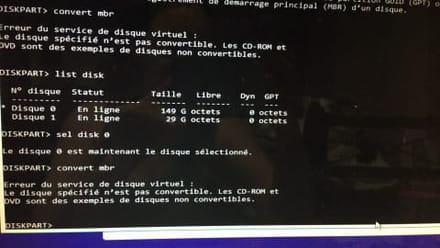

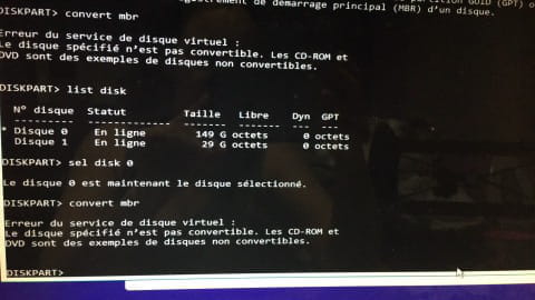

j'ai lancé et au moment de faire la converstion en mbr il me met ca
POURQUOIIIIII il considere qu'il est déjà en mbr a cause de la manip de tout a l heure??? qq chose a changer en enlevant la ram???? je le laisse allumé pendant que je mange voir s'il s eteind on en saura déjà plus
gugu01 Messages postés 17560 Date d'inscription   Statut Contributeur Dernière intervention   4 657
il considère qu'il est déjà en mbr
> sans doute car un gpt a normalement un astérix en plus au bout de sa ligne dans le tableau.
on le convertis une fois , après il reste en mbr, enfin comme on l'a mis.

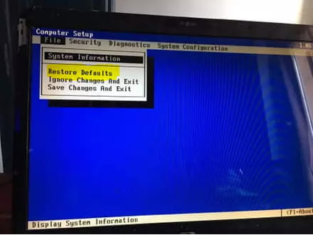

Mets ton bios par défaut
Donne des photos des menus des autres onglets
Que j'ai une vue des menus
