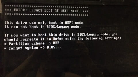

en attendant regarde
ca m avait mis le meme message sur l'autre pc (celui que j'ai fini par jeter)
c'est pour ca que je croyais qu'on pouvait aller dans le bios passer de legacy a uefi....
du coup je fait comment?
du coup c'est au niveau de la clé qu'il veut que je modif???
il faut que je refasse le rufus et que je mette mbr au lieu de gpt?

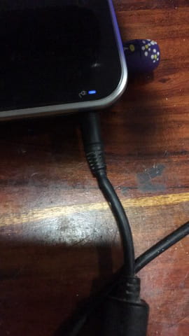

photo prise et batterie...les voyants sont allumés et ne clignotent pas
j'ai verifié le cable il est propre
Je dis touche pas au pc
Refais ta clé en choisissant mbr dans rufus
Puis Essai de lancer le hp dessus
Imagé sa fera peut etre mieux ...
Ta clé c'est la station service (gpt ou mbr)
Tu mets du diesel dans une voiture diesel
De l'essence dans une voiture essence
Tu te trompe de carburant, t'ai en panne avec des voyant qui s'allume.

ok d ou l evolution....bios ancien donc mbr ancien uefi nouveau donc gpt nouveau...mais un peu accessible a l'ancien qd meme!!

Une autre image pendant que j'y suis :-)
Une pomme = w 10
La conception de la clé d'installation
Pomme le fruit = gpt
Pomme en compote = mbr
Homme sans dents = pc avec un bios
Homme avec dents = pc avec un uefi
L'homme sans dent (bios) ne peut pas manger la pomme dur, mais que la compote (mbr)
L'homme avec bonne dent (uefi) peut croqué la pomme (gpt) et aussi manger la compote (mbr).
Une pomme = w 10

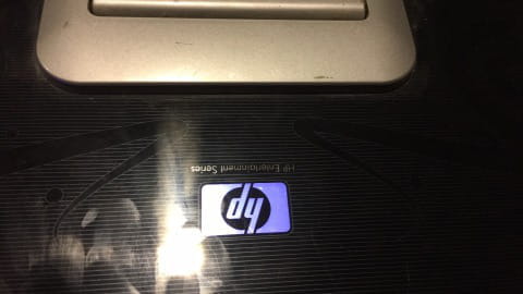

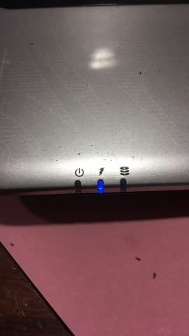

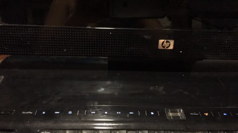

il s'eteind au moment ou windows aurait du demarrer pour me poser les fameuses questions
et ce qui est bizard c 'est que les indicateurs devraient etre eteinds
et le logo aussi sur le dessus du pc
et tout est allumé
sauf le voyant disant qu'il est allumé...donc il est eteind
je sais pas si tu me suis
et tout est allumé
