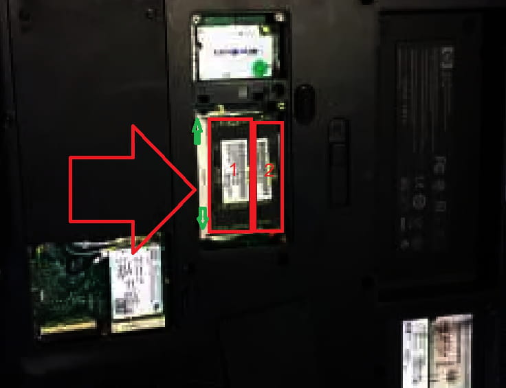

    Si ton pc démarre pas, on pourrait tester si cela ne vient pas d'un défaut sur une barrette de RAM.
    Sur ton pc il semble y en avoir deux entourer en rouge
    Elle se déclipse en repoussant les clips de chaque coté
    Elle se soulève et on peut l'enlever.
    Le but est de savoir si l'une ne serrait pas défaillante.
    Donc enlève en une, laisse la seconde
    Vois si le pc reste allumé
    Si non, idem tu test avec l'autre toute seule
    voir si ok
    Si toujours pas tu essai toujours que une a la fois, mais dans un emplacement et l'autre.
    Par logique et élimination, on sait repérer si une des deux barrettes déconne ou un emplacement.
    Ou rien a signalé.

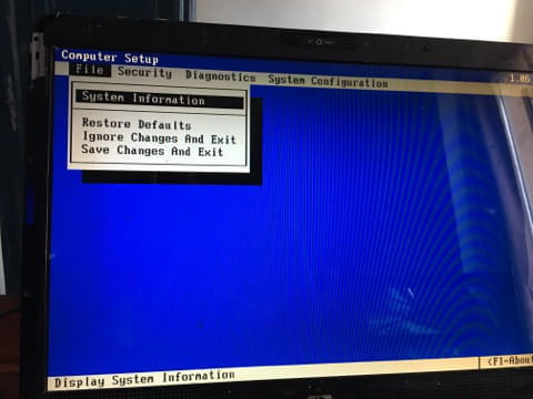

          Dans ton bios date et heure son sur la première page (onglet)
          Donne une photo si tu vois pas et ca nous donnera un aperçu.

              voici le bios pour le changement de date et heure si jamais c est cette erreur qui l empeche de rester allume (et meme ne ne m y connaissant pas en informatique....je suis septique)

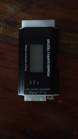

              pour l'alim.....j avais acheté de quoi la testé souviens toi
              je lai recu....je lai rangé avec une certaine logique j'imagine.....logique qui m'échappe aujourd'hui.....parce que je ne le retrouve plus....reflechis a cette histoire de date et heure le temps que je cherche lol
                Logique inversé sur cet affichage, se doit être l'onglet Système configuration.
                Mais la quand tu es sur le bios il s'éteins aussi ou reste allumé ?
                (oui pas bon, et ton testeur d'alim je connais pas et c'est plus pour un fixe)
            2. je l'ai retrouvé....je peux tester avec ca?

                Fouille .. la ou tu es tu dois avoir une autre ligne plus pour système car la c'est le réglage démarrage.

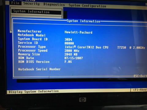

                2. alors sur le bios j'ai fouillé...rien sur la date et l'heure

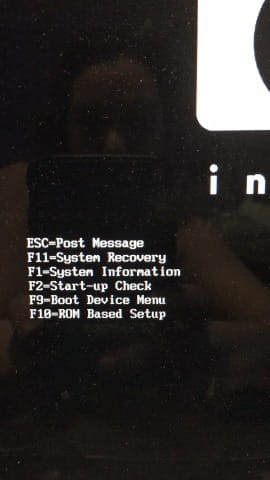

                  alors voila ce qu'il me propose au démarrage peut etre que ca te parlera plus qu'a moi
                  moi j ai fouillé donc dans F10 /F9
                  info qd meme...quand je suis dans le bios...et que je manipule..je bouge....il ne s'eteind pas...il s'arrete quand il n'y a plus d'activité...comme s'il se mettait en veille sauf qu'il seteind pour redémarrer et re et re.........
                  après est ce que tu penses que ca peut vraiment etre cette histoire de date qui fait qu'il déconne honnetement?
