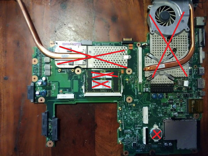

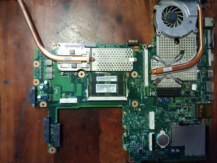

je te met les photos de la carte mère au cas ou tu verrais qq chose
le dessous
le dessus

Pour la pile, dans ce genre, un bout de plastique dur coincé sous les rebord (si il y a) du support blanc, sans gêner les contacts.
Normalement un contact dessous (sur la carte mére) et l'autre d'un coté a l'intérieur du rebord du support blanc.
Faut que la pile touche bien les deux.
La pâte j'avais pas , j'utilise pas ce genre de pâte, mais oui c'est ça elle vas bien faire l'affaire.

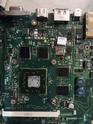

> La pâte , l'ancienne sera sur le processeur et puce carte graphique
Faut l'enlever en "raclant" sans rayer la puce, et ou coton tige, puis dégraisser avec de l'acétone ou autre produit dégraissant.
On travail toujours de l'extérieur vers le centre de la puce pour éviter d'étaler de la pâte sur le contact autour.
(sèche ça vas bien a enlever, mais humide c'est un peu galére)
Une fois fait redonne photo de chaque coté.

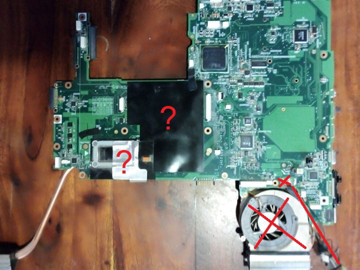

Rq :
J'ai mis deux point d'interrogation
> le grand cache, je sais pas trop se qui se cache dessus.
(je laisse ou enlève selon se que je vois et si je me dit que ca vas recollé après, la c'est plus chaud)
> l'autre c'est un cache mais au niveau du support qui tient le ventilo de l'autre coté
Voir si cette partie reste fixé ou s’enlève toute seule une fois que tu auras enlevé le ventilo qui était fixé dessus.

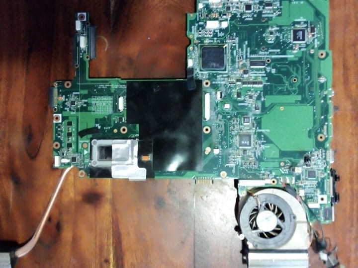

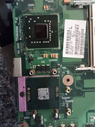

alors voila
les endroit sans ventilo
et sous le scotch
que je peux a priori recoller après manip

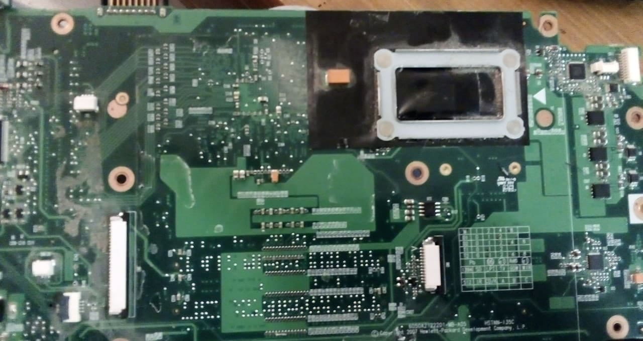

dis moi ce que tu en penses et montre moi ce que je dois enlver...le mille patte!! ca ne serait pas l'endroit rose avec une vis plate?
gugu01 Messages postés 17560 Date d'inscription   Statut Contributeur Dernière intervention   4 657
oui c'est le processeur faut l'enlever.
la vis noir tourne d'un quart ou demi tour et ca libère le processeur que tu enlèves.
l'autre puce qui a de la pâte thermique (ce qui est gris) elle est soudée.
faut juste enlever la pâte qu'il y a dessus.
rq: processeur aussi faudra l'enlever la veille pâte.
et l'enlever aussi sur les partie en face sur les ensemble ventilo.
melaniesd Messages postés 234 Statut Membre 1
le processeur c'est toute la partie rose incluse ou ou juste le carré qui est dessus?
juste le carré
le rose et la vis c'est ça fixation qui reste sur la carte mère (c'est fixe)
tourne la vis le rose vas se décalé (comme un tiroir) et libérer le processeur.
c'est un quart de tour (ou demi) , ca force pas et tu vas bien voir quand il sera libre.

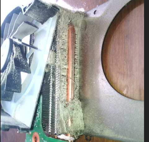

niveau ventilo tu les avait bien démonter pour bien nettoyer le radiateur ?
car c'est dans cet état parfois (image)
c 'est parti au coton tige sans aucun effort....comme de la poussiere!!
pareil sur les parties ventilo
