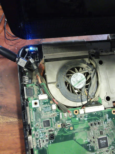

alors voila un petit album photo

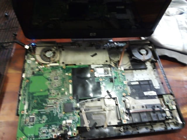

pc ouvert du dessus ca donne ca

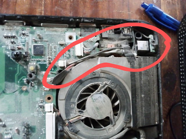

l alim...pas abimé ou débranche

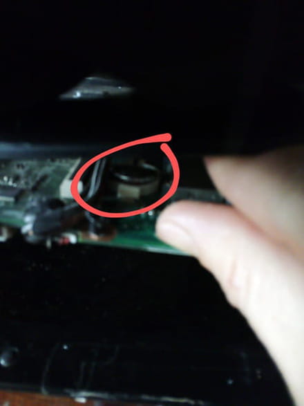

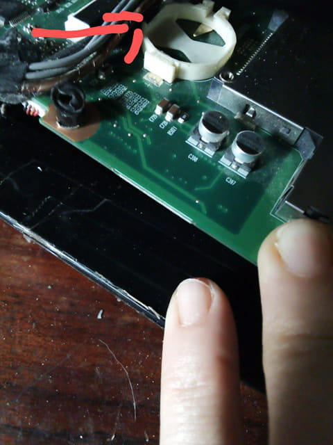

emplacement pire....fleche montre l'endroit cassé

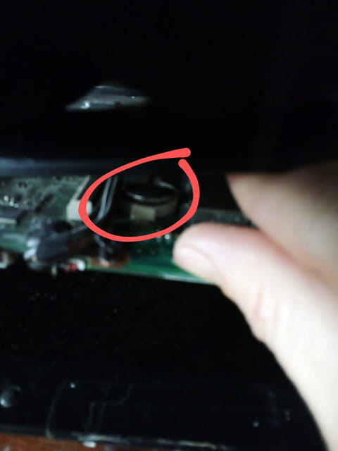

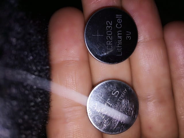

pour le modèle de la pile...j 'en ai a lamaison coup de chance
la tu as ancienne pile et nouvelle pile (comme ca si l'ancienne etait morte au moins on en a une neuve)
et voila ce que ca donne qd je la met...elle ne reste pas enfoncée!!

gugu01 Messages postés 17560 Date d'inscription   Statut Contributeur Dernière intervention   4 657
Vraiment sale ce pc.
Chantier c'est du plâtre qu'il y a dedans :-)
La pile se clips dans l'autre sens.
Tu la rentre de biais la ou on voit qu'elle dépasse sur ta photo
Et l'appuis légèrement de l'autre coté ou il y a en "fente", c'est le coté ou on fini en la clipsant.

Ouvert tu te prends pas le jus, tu remet l'essentiel, se que tu as débranché et le clavier et une ram.

a bah tu n'as pas vu le pc en entier mais l'endroit ou est la pile...il est un peu casser donc oui il a du se prendre un gamelle !!!

dis moi pour la pille quand tu dis dans l'autre sens...c est ecriture sur le dessous ou sur le dessus ...le plus petit rond (donc le dessous qui doit etre le moins) doit toucher la carte mère ou bien?
Je pensais que tu l'avais mise.
Autre sens c'est pour la rentré correctement.
Le grand plat, les écrits , sur le haut, visible.
Oui je la vois même pas sur ta photo plan large de toute la carte mère.
melaniesd Messages postés 234 Statut Membre 1
oui parce que sur le plan large tu vois le dessus....et elle est en dessous...la ou ca ne se declipse pas c'est une vrai galère a atteindre !
et je n'arrive pas a la mettre correctement quoi que je fasse elle ne se clipse pas correctement et est toujours pas loin de s'enlever
après j'ai essayé d allumer en laissant mon doigt dessus pour qu'elle reste enfoncée mais ca ne s'allume toujours pas !!!

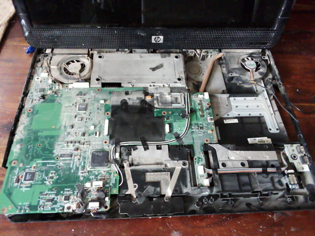

alors voici ce que j'ai fais hier soir et ce matin
la pile ne tenant vraiment pas je l'ai mise comme suit
en faisant bien attention que le papier qui sert de ...bref qui la bloc ne touche pas les bornes
l 'alim est bien allumée...le branchement vers le bouton marcche est ok aussi
tous les branchements sont bons!

Pile je vois pas bien, mais je comprends que tu l'as coincé et que les deux contact se font donc se devrait être bon de ce coté la.
Il faut quand même que tout soit branché sur la carte mère (clavier et autre prise) pour que le pc est une chance de démarrer.
Rebranche au max et essai.

On n'est pas censé tirer dessus les éléments, tu aurais du démonter en plein la carte mère pour regarder cette pile
(pas écarté les pièces)

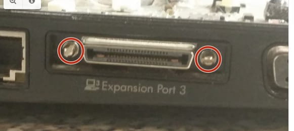

Tu as du oublier ceci
regardes les quelques photo sur cette page (grande et petite)
https://fr.ifixit.com/Tutoriel/HP+Pavilion+HDX9000+Motherboard+Replacement/105124

oui effectivement c'est a ce niveau que ca bloque...mais j'ai pas réussi a l'enlever ...parce que j'ai pas chercher plus que le bout de mon nez ....mais effectivement je vais essayer.
