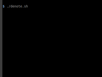

    Voilà un exemple adapter à ton cas :
    Et le code bien sûr :
    #!/bin/bash
    #set -xv
    clear
    regex="^[0-2]{,1}[0-9]{1}$"
    note=$1
    while [[ -z $note ]] || [[ ! ${note} =~ ${regex} ]] || [[ ${note} -gt 20 ]]
    do
        read -p  "Saisir un chiffre : " note
        continue
    done
    echo "Ben voilà ;-)"
    exit 0
