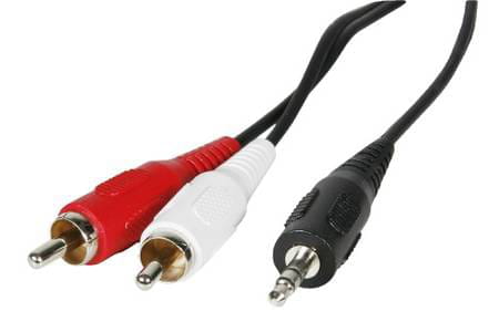

Sinon, on va dire que ce sont les RCA du DAC qui déconnent et il faudra essayer de brancher l'enceinte sur la sortie casque avec ceci ;
Pour branchement sur entrées RCA de l'enceinte .

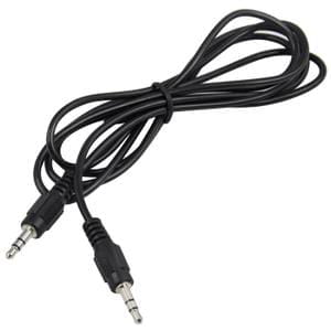

Ou cela :
Pour branchement sur l'entrée aux jack de l'enceinte
Ou cela :
