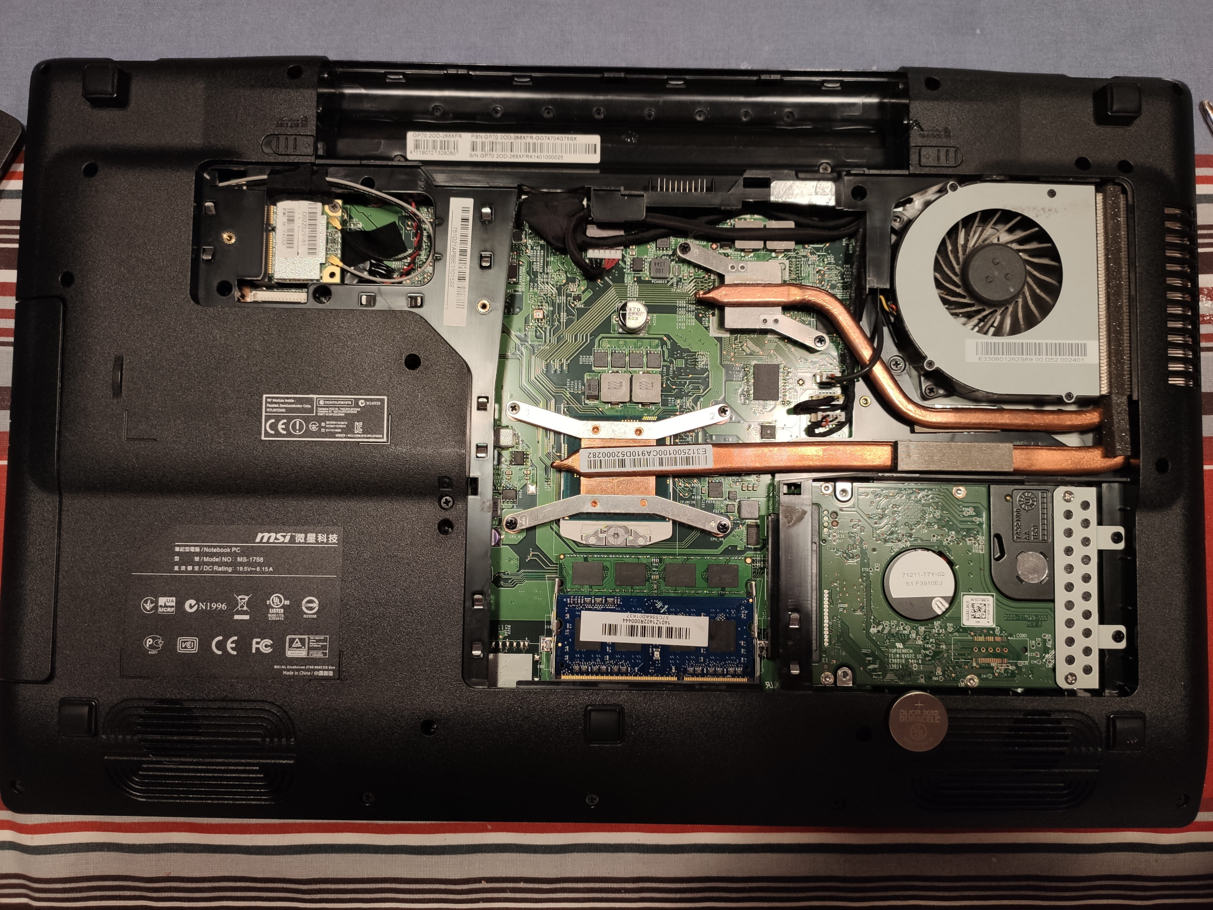

    1. Merci pour ces infos bazfile !
      J'ai une pile et dévissé l'arrière de mon PC mais je ne trouve pas la pile à changer, saurais tu me l'indiquer ?
    2. Modérateur
      @FrancoisBdxOn ne la voit pas, contente-toi dans un premier temps de mettre le bios à la bonne date pour voir si ton pc démarre.

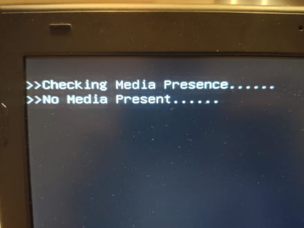

      En faisant Échappe / quitte without saving ? Yes le PC affiche :
      Ensuite il revient sur la même page mais la date est bien à jour.
      Faut-il toucher au boot ?
