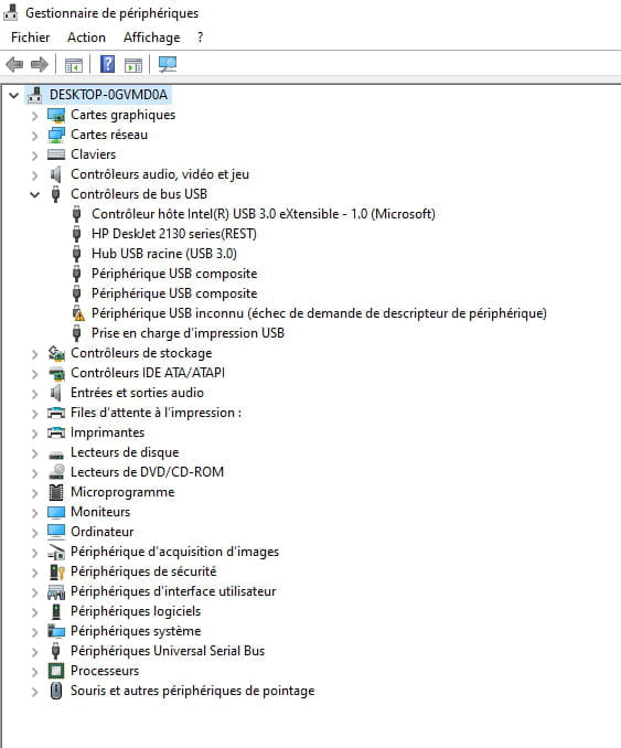

      As-tu un périphérique en erreur dans le gestionnaire de périphériques ?
    3. neb_ben Messages postés 8 Statut Membre > bazfile Messages postés 58551 Date d'inscription   Statut Modérateur Dernière intervention
      J'obtiens les périphériques suivants:
    4. bazfile Messages postés 58551 Date d'inscription   Statut Modérateur Dernière intervention   20 291 > neb_ben Messages postés 8 Statut Membre

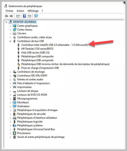

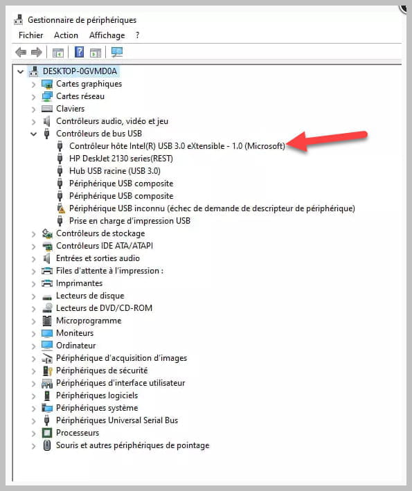

    Donne-moi le numéro d'identification de Contrôleur hôte Intel(R) USB3, voir ICI.
    Ce n'est pas le bon numéro je veux celui qui est indiqué par la flèche, Clique sur l'image pour l'agrandir

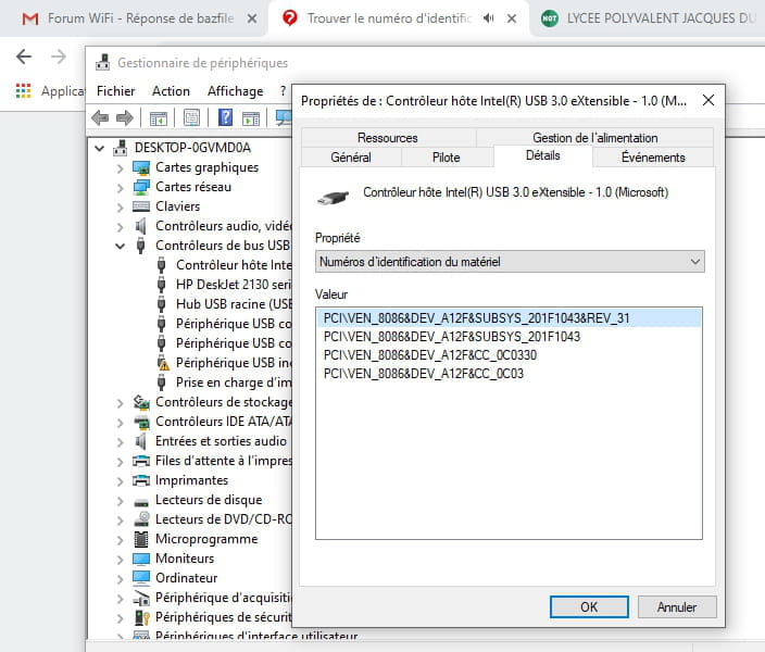

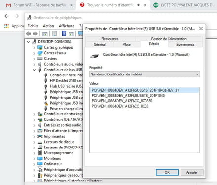

      1. neb_ben Messages postés 8 Statut Membre > neb_ben Messages postés 8 Statut Membre
        PCI\VEN_8086&DEV_A12F&SUBSYS_201F1043&REV_31
        PCI\VEN_8086&DEV_A12F&CC_0C0330

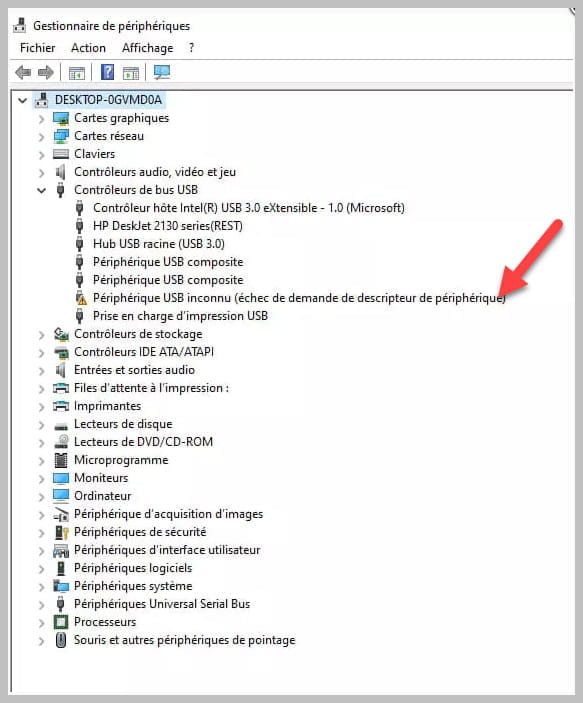

      2. bazfile Messages postés 58551 Date d'inscription   Statut Modérateur Dernière intervention   20 291 > neb_ben Messages postés 8 Statut Membre
        Donne-moi le numéro d'identification du périphérique USB inconnu voir ci-dessous:
        USB\DEVICE_DESCRIPTOR_FAILURE
