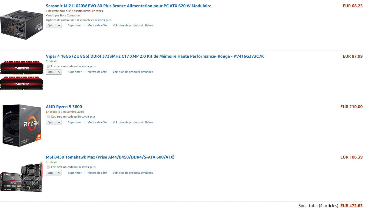

Cette config est-elle interessante ?
Bonjour, je vais bientôt monter mon premier pc gamer, de ce que j'ai appris j'ai créer cette config, mas est-elle intéressante selon vous ? en thermes de performances ?
aussi je suis novice donc tout ce qui concerne mise a jour bios, overclocking,.. ca me fais un peu peur j'aimerais ne pas avoir a bidouiller le jour J
https://www.topachat.com/pages/configomatic.php?c=jFq5EiHZ5N1UMfj4vGSsSAV8aKbzhXhJjN6bO0vT6sQ%3D
mes craintes c'est l'alimentation et la ram si vous avez mieux faites moi savoir !
j'attend vos avis avant de passer commande d'ici une semaine merci a ceux qui participeront :)

merci pour ta proposition, mais en réalité je n'ai pas préciser que je possédais déja le boitier et les ssd en fait je commande juste le ryzen 5 3600 la ram la b450 et une alim mais je ne veut pas dépasser les 520 grand max pour ce ''kit d'évolution" (la carte graphique je la choperais plus tard)
j'ai surtout besoin d'aide au niveau de l'alimentation et de la ram je pense que la carte mére et le ryzen vont bien ensemble non ? -
@THEKITSUNESalut, cpu cm pas de soucis
La ram est vraiment chere par contre tu trouves du 32go 3200 a ce prix limite.
Surtout qu'a part le coté rgb elles sont pas ouf ca doit etre du 16-18-18 et puces non samsung.
L'alim c'est du seasonic donc niveau qualité y a pas trop de soucis a se faire -

"merci pour ta proposition, mais en réalité je n'ai pas préciser que je possédais déja le boitier et les ssd en fait je commande juste le ryzen 5 3600 la ram la b450 et une alim mais je ne veut pas dépasser les 520 grand max pour ce ''kit d'évolution" (la carte graphique je la choperais plus tard) "
Je n'aurais pu le deviner, puisque dans ton lien il s'agit d'un pc complet. Il s'agit maintenant de faire évoluer la CM, le CPU et la RAM, c'est autre chose. Par exemple pour 520€, tu peux avoir ceci:

Tu as aussi besoin d'alimentation. En voici une :
Alim Corsair RM650 94.99€:
https://www.amazon.fr/Corsair-RM650-Alimentation-Enti%C3%A8rement-Modulaire/dp/B07RYN8CF2?ref_=Oct_MWishedForC_430336031_2&pf_rd_r=3EYAW2K5WKJVJM9ZF5FS&pf_rd_p=7efc7875-ccdf-5463-a351-76f71288f5a4&pf_rd_s=merchandised-search-6&pf_rd_t=101&pf_rd_i=430336031&pf_rd_m=A1X6FK5RDHNB96
Ce qui te fera un total de : 465.80 + 94.99= 560.79€.
https://www.amazon.fr/Patriot-Memory-PC4-29800-3733MHz-m%C3%A9moire/dp/B01K7V0DRG/ref=sr_1_1?__mk_fr_FR=%C3%85M%C3%85%C5%BD%C3%95%C3%91&keywords=viper+ddr4&qid=1572799557&sr=8-1
et cette ram t'en pense quoi ?
il y'a une erreur sur le prix de l'limentation j'ai edit
franchement c'est des beaux prix mais en cherchant un peu je ne tombe pas sur les même resultats :/ -
