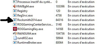

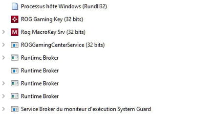

Cependant aujourd'hui le problème est différent, car le jeu n’apparaît pas dans la liste des processus en cours du gestionnaire des tâches (alors qu'à l'époque oui mais récalcitrant à l'arrêt) mais seulement dans l'onglet "détail" (récalcitrant à l'arrêt bien évidemment).
