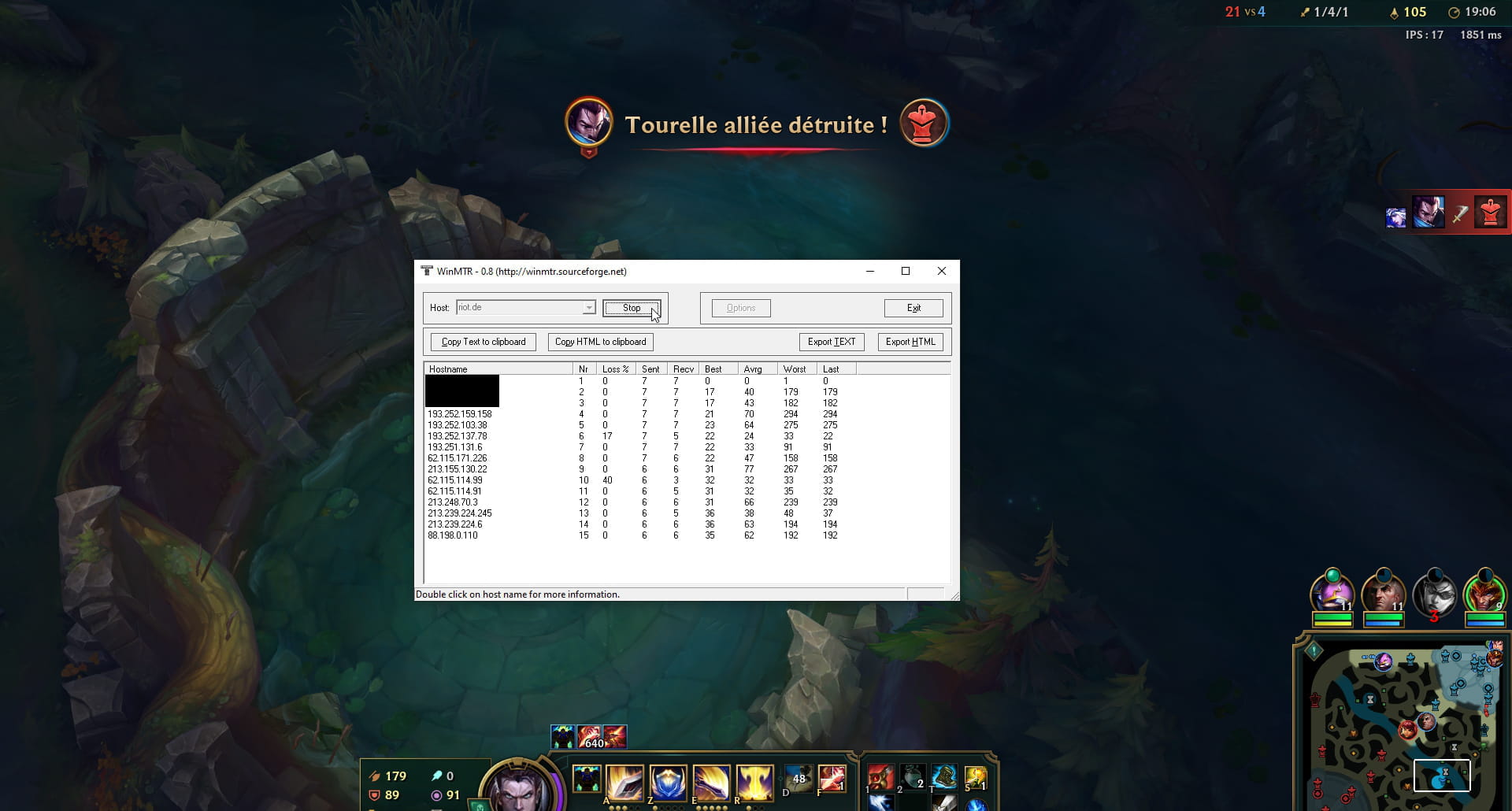

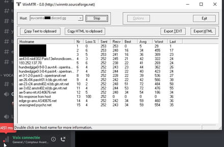

C'est la première fois que j'utilise le winmtr. J'ai un peu testé dans la dernière heure et comme on peut le voir sur les screens, quand j'ai eu un pic de lag, ça ne s'est pas forcément vu sur le logiciel. Je suis un peu confus du coup. Il est possible que le serveur riot.de ne soit pas le bon cependant, je vais voir de leur côté aussi.

en tout cas pas de problème dessus, mais le test est trop court.
Sur le premier test on voit bien que les pertes ont lieu après ta box (saut 2) , donc chez ton FAI.
