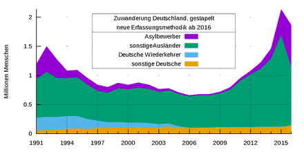

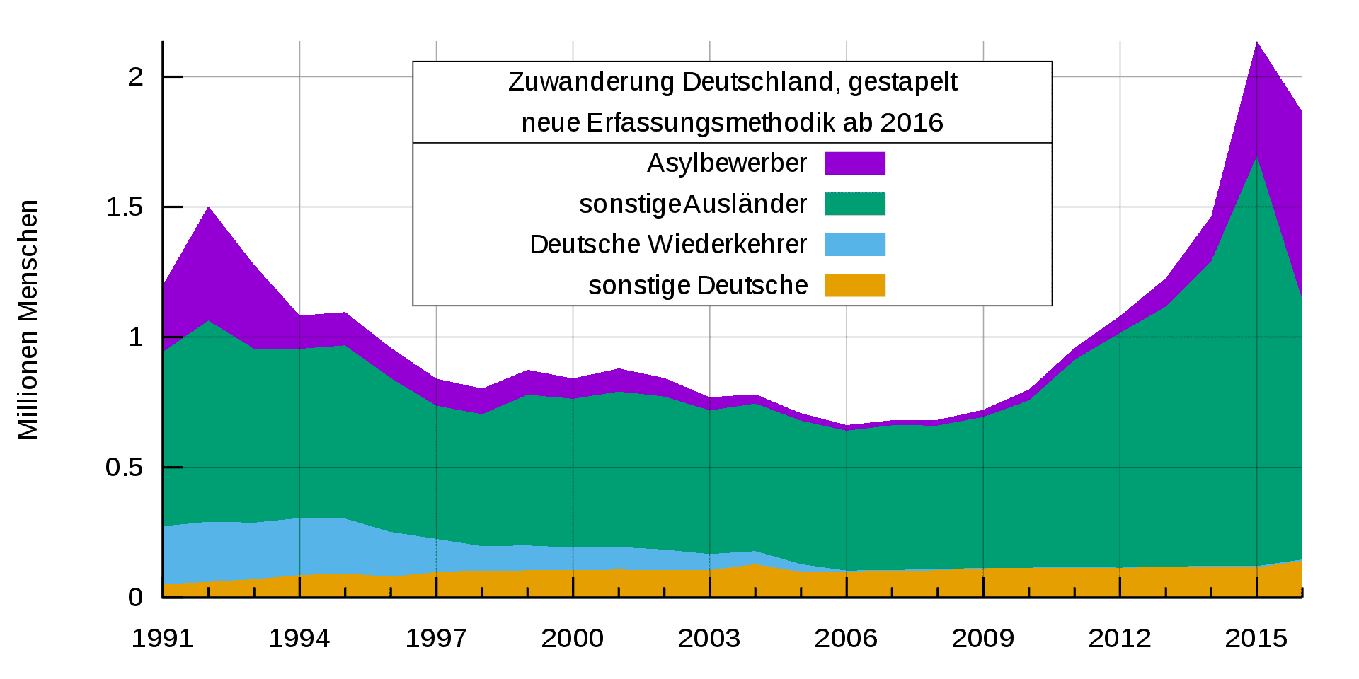

      Exactement c ce que je voulais, est il possible de changer la courbe de tendance en graphique diagramme et de données le nom des mois dans le graphique
    2. edgard
      Pour les noms des mois, c'est faisable, mais qu'appelez vous un "graphique diagramme" ?
    3. Costo > edgard
      Il s agit d’un graphique comme ci-dessous
    4. Costo > edgard
      Bonjour edgard
      Ignore mon message ci-dessus.
      Je garde le type de diagramme que vous m avez envoyé. Faudra juste mettre le nom des mois.
