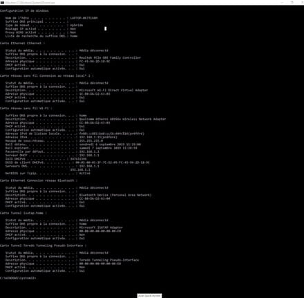

      1. Bonjour, j'ai récupéré le portable en question mais je n'ai pas réussi a faire un fichier texte ,
        j'ai fait une copie d’écran que je joint quand j'ai fait la copie le portable était en wi-fi sur ma box orange
        cordialement
        1. Bon,
          déjà la connexion à la box en wifi parait correcte, il faudrait faire des manips en plus, tu ne peux pas garder le PC chez toi un peu ?

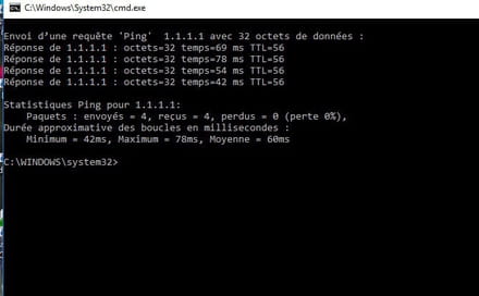

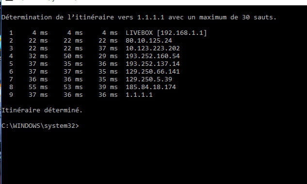

        1. passe les commandes comme pour le ipconfig/all et colle le résultat ici.
      4. j’ai exécuté les commandes mais elles disparaissent de l’écran sitôt la commande exécutée
        je n'ai pas le temps de les copier ?
        1. ca y est j'ai réussi a les fixer ci-joint les résultats

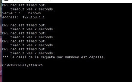

            1. on va oublier le diagnostic de windows, si tu veux bien.
              Malgré que là pour l'instant ça correspond au mien: internet fonctionne, pour le dns, je ne sais pas, tu n'as pas fait la commande nslookup demandée:
              nslookup www.ccm.net
          2. un oubli excuse ci joint le compte rendu
            1. OK
              le les requetes dns vers ta box (c'est elle le serveur cache) n'ont pas de réponse.

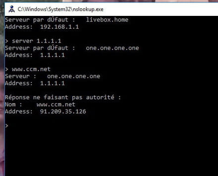

              tu vas taper en ligne de commmande pareil:
              nslookup
              tu dois avoir un prompt >
              tu tapes
              server 1.1.1.1
              www.ccm.net
              tu montres le résultat.
              puis ctrl+c ou exit pour sortir
          3. Bonsoir, absent toute la journée
            il y a du nouveau ce matin avant de partir j'ai mis le portable en marche
            surprise il fonctionnait ce soir il fonctionne encore j'aime pas ce genre de truc
            internet disparait et réapparait sans raison
            ci-joint le relevé de nslookup
            1. OK,
              et donc, il fonctionne aussi sans faire server 1.1.1.1 ?
              c'est à dire avec le serveur cache de la box .
              c'est très étrange en effet,
              je pense à une vérole installée qui détourne les requêtes DNS.
