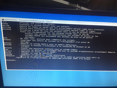

    • tape diskpart et entrée
    Donne le résultat des commandes suivantes :
    list disk
    sel disk 0
    list partition
    list volume
    exit
    Prends le résultat en photo et donne le résultat en capture d'écran.

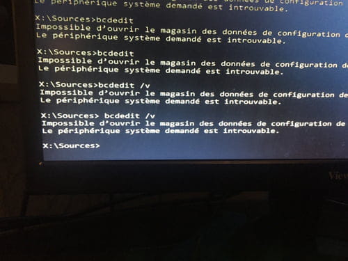

    et donner le résultat de la commande :
    bcdedit /v

    2. Voila pour les commande

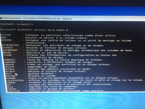

    3. Et pour la dernière commande ça me mets ça
    4. Modérateur
      @DraiiZebcdedit /v c'est en dehors de diskpart
      faut faire exit
      et après tu tapes la commandes.
    5. Il ne ce passe rien a moins que je ne tape mal la commande
