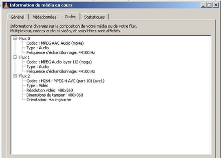

Contributeur@ziggouratsoir
a temps perdu j'ai testé
et vlc peut prendre deux pistes audio
je suis parti d'un fichier audio/video mp4 +un fichier audio mp3
convertion vlc en mkv en direct stream copy
cia ciao
