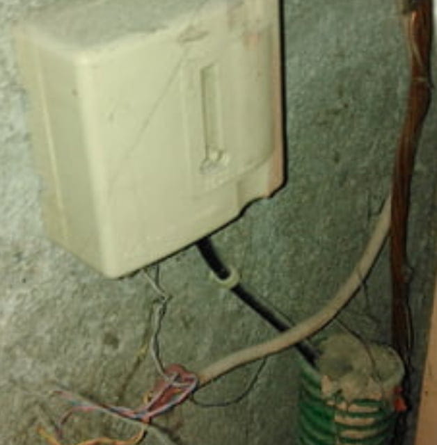

Donc petit 1 j'ai mon arrivé france telecome ( photo 1 )
Petit 2 , relier a un boitier DTI ( photo 2 )

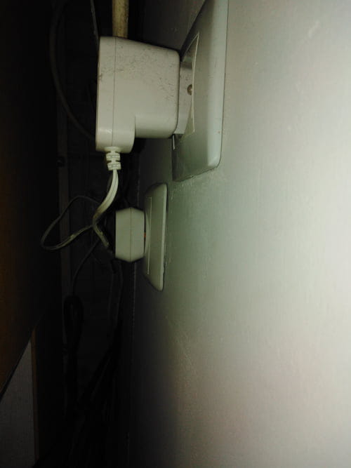

De ce boitier DTI je repart en 2 fils téléphoniques dont un qui sert a brancher mon filtre ADSL ( photo 3 )

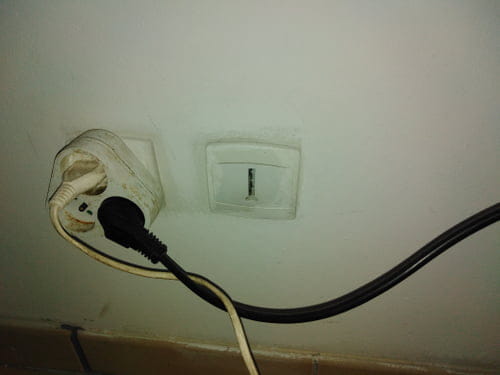

L'autre qui va a une autre prise téléphonique ( photo 4 )
J'aimerai si possible changer ma prise téléphone ( photo 4 ) en cable RJ45 sans toucher a mon autre prise qui elle sert a brancher mon filtre adsl ( photo3 )

    Impossible d'avoir de l'ethernet sur prise photo 4 sans toucher au reste de l'installation.
    Si les cables sont bien du PTT 298 avec 8 fils, il faut au niveau du DTI mettre 2 prises rj45 femelles sur les 2 départs des cables, mettre la box au niveau du DTI, brancher 2 sorties ethernet de la box sur les 2 départs rj45 et dans les 2 pièces, remplacer les prises en T par des prises femelles murales rj45.

      @Remzo42si le cable téléphonique en place est de type ptt 298 il peut être utilisé pour de l'ethernet
      et on ne touche pas au cable entre l'arrivée téléphone et le dti
    3. Donc si mon installation est cablé avec du cable PTT 298 , je peux alors remplacer ma prise murale gigogne photo 4 par une prise Rj45 ? Ou si ce n'est pas possible j'ai pensé a une autre solution .

    4. Modérateur
      @Remzo42pas seulement la prise photo 4, il faut aussi à l'autre bout une rj45 et la connecter à la box
      le dti ce n'est pas de l'ethernet c'est du téléphone, le départ ethernet c'est une sortie de la box
