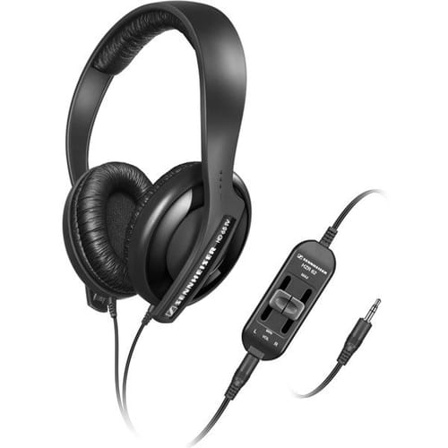

Ma télé citée dans le titre ne possède pas, d'après tout ce que j'ai tenté et lu, de prise pour un casque Sennheiser que je viens d'acheter (histoire de regarder mes films sans gêner mes voisins).
Ce modèle date de 2009 et serait privé de cette prise de casque ?
Qui pourrait me rassurer et m'indiquer comment résoudre cette effroyable et injuste énigme ?
Mille mercis d'avance, Babeth.
