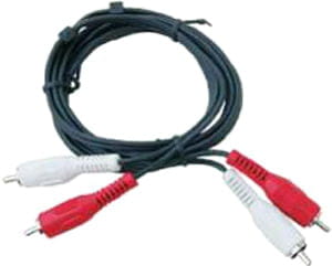

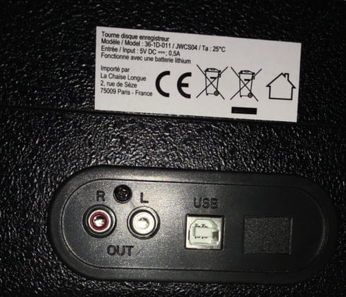

    Les sorties RCA de cette chose sont des sorties lignes, donc ne pouvant être branchées directement à des enceintes mais à une entrée ligne de la chaine avec ceci :

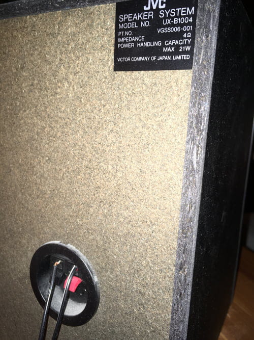

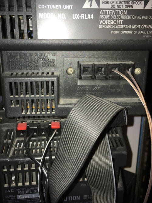

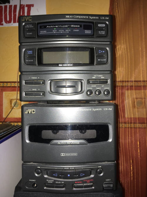

      Merci de votre réponse, cependant je crois être toujours bloqué, ma chaîne HiFi ne semble pas posséder de telle connectiques pouvant être donc reliés à mon électrophone. Je vous envois donc ci joint les connectiques proposé par ma chaîne ainsi que ce que propose mon électrophone en photo, dans l'espoir que d'autre solution soit disponible. ( par exemple un adaptateur ou quelque chose qui s'y rapproche. )
      Ma chaine HiFi :
      Une des deux enceintes :
      Mon électrophone :

    Désolé pour toi mais je ne vois pas d'entrée auxiliaire sur cette chaine...;-(

      Sur toutes les chaines HI-FI que j'ai pu voir (même bas de gamme), je n'en ai jamais vu sans entrée auxiliaire. C'est un spécimen !
      Le pire c'est que sur certains manuels de service on s'aperçoit que en interne il y a une entrée auxiliaire, mais elle n'est pas câblée à l'arrière, juste présente sur le PCB. Ceci arrive parfois puisque la même carte principale est utilisée dans plusieurs chaines HI-FI bas et moyen de gamme, donc pour des raisons de coût c'est plus pratique de brider la même carte sur la bas de gamme. Désolé si je divague un peu.. /
