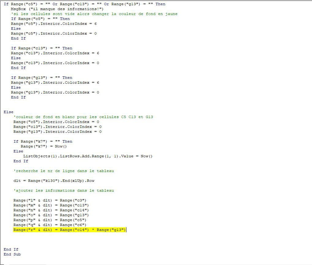

bonjour à tous !
Je suis nouveau sur le forum et j'ai un soucis qui me tracasse depuis un bon moment qui fait que je ne peux pas avancer dans mon boulot j'ai un code d'erreur 13 d'incompatible vba je sais si vous pourriez m'aider à résoudre se soucis et je tiens à préciser suis un gros novice dans VBA merci à tous et j'espère avoir une réponse à mon problème

    Ensuite, ... que contiennent tes cellules G13 et C14 ?
    N'essaierais tu pas de multiplier des chiffres avec du text (ou autre chose ) ?
    1. bambino_3263 Messages postés 6 Statut Membre
      Bonjour Jordan merci de me répondre aussi rapidement voila je vous joint le code
      les cellules g13 et c14 contiennent des formules
      Private Sub CommandButton1_Click()
      If Range("c5") = "" Or Range("c13") = "" Or Range("g13") = "" Then
      MsgBox ("il manque des informations!")
      'si les cellules sont vide alors changer la couleur de fond en jaune
      If Range("c5") = "" Then
      Range("c5").Interior.ColorIndex = 6
      Else
      Range("c5").Interior.ColorIndex = 0
      End If
      If Range("c13") = "" Then
      Range("c13").Interior.ColorIndex = 6
      Else
      Range("c13").Interior.ColorIndex = 0
      End If
      If Range("g13") = "" Then
      Range("g13").Interior.ColorIndex = 6
      Else
      Range("g13").Interior.ColorIndex = 0
      End If
      Else
      'couleur de fond en blanc pour les cellules C5 C13 et G13
      If Range("k7") = "" Then
      Range("k7") = Now()
      Else
      ListObjects(1).ListRows.Add.Range(1, 1).Value = Now()
      End If
      'recherche le nr de ligne dans le tableau
      dlt = Range("k130").End(xlUp).Row
      'ajouter les informations dans le tableau
      Range("l" & dlt) = Range("c3")
      Range("m" & dlt) = Range("c13")
      Range("n" & dlt) = Range("c14")
      Range("o" & dlt) = Range("g13")
      Range("p" & dlt) = Range("c5")
      Range("q" & dlt) = Range("c6")
      Range("r" & dlt) = Range("c14") * Range("g13")
      End If
      End Sub
    2. jordane45 Messages postés 30427 Date d'inscription   Statut Modérateur Dernière intervention   4 833 > bambino_3263 Messages postés 6 Statut Membre
      Déjà... que n'as tu pas compris dans le lien que je t'ai donné concernant l'utilisation des BALISES DE CODE ?
      Ensuite.. de formules..oui..mais qui retournent quoi comme valeur ?

    5. jordane45 Messages postés 30427 Date d'inscription   Statut Modérateur Dernière intervention   4 833 > bambino_3263 Messages postés 6 Statut Membre
      C'est bien ce que je disais.....
      en C14 ... tu as du TEXT et non un nombre......
      55.000 c'est du text
      55,000 (ou 55 ) .. c'est un nombre
      Le séparateur de décimal c'est la virgule.. pas le point. donc Excel interprete ça comme du text.
      Et multiplier du text avec des nombres;..ça revient à multiplier des choux et des carottes (comme disait ma grand-mère )..
