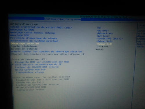

    essayes F10 pour rentrer dans le bios et voir s'il y a moyen d'activer le boot sur usb et désactiver securty boot pour être sur que la clé usb boot. Si tu réinstalles Windows 8, il faut choisir le mode d'installation uefi avec rufus et paramétrer le bios sur le mode uefi.
    1. ByMorgane Messages postés 43 Statut Membre
      C'est ce que j'essaie de faire mais j'ai un message au redémarrage après avoir sauvegardé et quitté dans les paramètres du BIOS ;
      "Operating System Boot Mode Change
      A change to the operatif system Source Boot mode is pending. Please enter the pass code displayed below to complete the change. If you did not initiate this request, press the ESC key to continue without accepting the pending change.
      Operating System Boot Mode change (201)
      6197 + ENTER - to complete the change
      ESC - Continue without change
      Bien sur j'ai entré le code et appuyé sur entrée mais ça ne fait rien du tout. Si je fais Echap ça annule les modifications et redémarré l'ordi.
      J'ai lu qu'il fallait faire ça avec un clavier USB, mais idem.
      EDIT : j'avais pas activé le pavé numérique sur le clavier USB. J'arrive à sauvegarder les modifications.
      Et apparemment ça lit le CD de windows que j'avais mis dedans.
      EDIT 2 : J'ai activé Legacy Support et désactivé Security Boot.
      J'ai branché une clé avec Debian dessus et ça a l'air de booter dessus.
