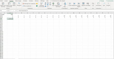

pouvez vous m'aider s'il vous plait, je cherche à entrer une formule dans une cellule excel qui dirait : si la cellule du dessus est à 0 alors la cellule est à 0, sinon la cellule passe à 0 avec une probabilité 0,01 selon la formule que vous avez trouvé (avec ALEA()) sinon elle est à 1.
je ne comprends pas non plus le sens de cette phrase, comment je peux obtenir là formule ALEA dont l'enoncé parle "selon la formule que vous avez trouvé (avec ALEA()) "
Merci d'avance
    avec ta valeur en A1, mettre cette formule en A2 :
    =SI(A1=0;0;ALEA()*1)
    Si c'est bien cela que tu veux car je ne comprends pas pourquoi il te faut du ALEA ?!

    2. merci beaucoup pour cette réponse très rapide !
      par contre je ne comprends pas pourquoi on multiplie ALEA()*1 et non ALEA()*0.01 car je dois obtenir le chiffre avec une probabilité de 0.01. J'ai rentré la formule mais je n'obtient pas 1 ou 0.
      En fait je dois obtenir soit 1 soit 0 avec la formule.
    3. ça n'est pas une multiplication le *
      dans l'explication, tu peux voir que c'est seulement pour le point d'arrêt de la valeur maxi.
      ALEA donne une valeur variable et aléatoire donc tu ne peux obtenir que 0.01.
      SI tu veux cette valeur fixe, il ne faut pas utiliser ALEA()
  2. Bonjour à tous les deux
    =SI(A1=0;0;SI(ALEA()<=1%;0;"?"))
    si A1=0 renvoie 0
    sinon renvoie "?" avec une probabilité de 99% ou bien 0 avec une probabilité de 1%
