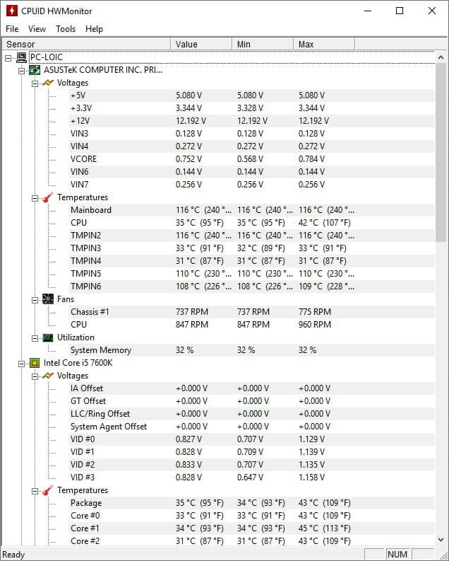

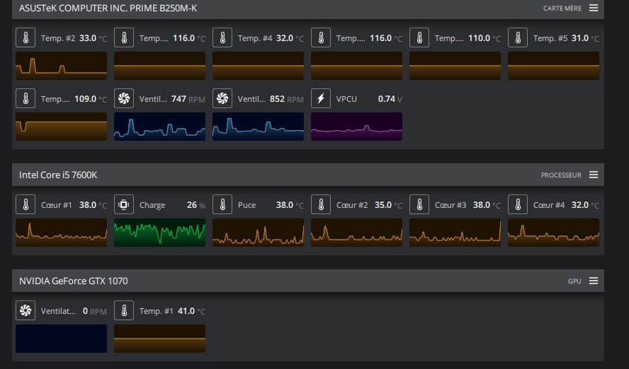

J'ai un souci avec ma carte mère elle chauffe énormément
en soit je n'ai pas de problème en jeu il tourne niquel mais ces chaleurs m'affole un peu
voici quelques photos
  1. jeannets Messages postés 28454 Date d'inscription   Statut Contributeur Dernière intervention   Ambassadeur 6 618
    Il y a des valeurs incohérentes là dedans... Le processeur n'est pas chaud du tout, les ventilos ne tournent pas vites... et l'ordi fonctionne. à 116° il devrait etre malade... et mal fonctionner.
    Donc ton PC est une Tour..?? avec carte mère Asustek prime B250MK..?? s'il y a 116° sur la carte mère, en approchant la main, tu doit bien le sentir, c'est quand même plus chaud que de l'eau bouillante... Si c'est vrai.
    Je suppose que ce n'est pas vrai... que les sondes n'existent pas, ou ne sont pas branchées. Rien ne dit la température de quoi est-ce..??
    Tu peu essayer un autre logiciel HWmonitor https://cpuid.com/softwares/hwmonitor.html ou OCCT https://www.commentcamarche.net/telecharger/utilitaires/16421-occt/ qui sont des logiciels reconnus et vérifier si tu as les mêmes valeurs... Tu peux aussi lancer un test de Benchmarck, tout en observant la température... Normalement avec cet appel de puissance, tu devrais voir la température monté progressivement... Si elle ne bouge pas ou très peu, c'est que ce capteur ne fonctionne pas ou n'existe pas.
    Par contre... si c'est bien vrai, il y a du soucis à se faire et il vaudrait mieux trouver pourquoi et y remédier.
  2. lolo9798 Messages postés 3 Date d'inscription   Statut Membre Dernière intervention
    Merci pour ta réponse
    J’ai essayer avec hwmonitor et toujours les meme temp
    Est ce que tu connais un logiciel pour tester la carte mère et le processeur par la même occasion ?
    1. jeannets Messages postés 28454 Date d'inscription   Statut Contributeur Dernière intervention   6 618
      Tu ne réponds pas avec précision... tu dis toujours la même temp..?? c'est à dire 116° pour la carte mère..?
      J'ai aussi demandé de faire un benchmarck et donner la température durant ce test..?? vu l'horloge, tu ne l'a pas fait, car tu n'as pas eu le temps... de voir sérieusement..
      J'ai aussi demandé d'approcher la main car c'est plus chaud que l'eau bouillante...?? rien là dessus
      Ta coopération techniquement parlant ne me semble pas très crédible...
      Une carte mère, c'est un rassemblement de plusieurs circuits pour accomplir des tâches... Il existe autant de logiciels que de tâches possibles et le test est destiné à un seul circuit, mais pas toute la carte mère, encore moins le test d'un processeur... sans tenir compte de sa famille ni de sa génération... Non, pas de baguette magique.
  3. lolo9798 Messages postés 3 Date d'inscription   Statut Membre Dernière intervention
    Bonjour je n’ai pas encore eu le temps de faire le benchmark
    Quand je touche ma carte mère elle est à température ambiante 30 40° maxi
    Et la température varie entre 115 et 116°
    Mais surtout avec lequel logiciel pourrais-je faire un benchmark ?
      OK, On peut en déduire que la carte n'est pas à 116° et que la sonde est fantaisiste ou inexistante , ce qui peut donner de telles valeurs.
      OCCT, le fait très bien, Voici une vidéo sur le guide utilisateur de ce logiciel https://www.youtube.com/watch?v=3557mX8N_Pk
      https://www.tech2tech.fr/occt-4-0-faites-souffrir-votre-pc/
      https://forums.cnetfrance.fr/tutoriels-materiel-et-hardware/465905-tester-le-montage-et-le-refroidissement-de-son-processeur-avec-occt
      Il faut comprendre que ces test de température sont basés sur des capteurs intégrés dans la carte ou dans le processeur... si le constructeur n'a pas installé le dit capteur, ou non relié, évidemment, ça ne fonctionnera pas.
      Mais il ne donne pas la valeur zéro pour autant... il donne des valeurs fantaisiste selon le rayonnement électrique ou des fils qui sont en l'air avec des impédances très élevées.
