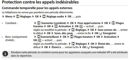

      Toutefois, il existe aussi une commande permettant de couper les sonneries durant une plage horaire (à faire là aussi sur combiné et base (si A545A).
      Extrait page 24 (26 du pdf)
