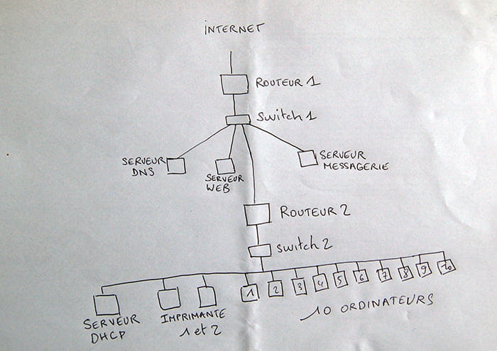

Je dois réaliser un réseau mais c'est la première fois et je ne suis pas un pro de l'informatique, il y a deux routeurs. J'ai réalisé ce petit croquis, pensez-vous que ce réseau fonctionne? Ai-je oublié des éléments ou en ai-je mis de trop?
Merci par avance

      C'est un exercice dans une formation. "Le réseau est composé d’un routeur R1 qui donne accès à Internet et qui est relié à un premier réseau que l’on appelle une « DMZ » (Demilitarized Zone) qui est souvent un réseau dans lequel on place les serveurs qui ont besoin d’être joints par Internet. Il y a aussi sur ce réseau un routeur R2 qui est relié à un second réseau que l’on appellera « réseau local » sur lequel sont situées les machines des utilisateurs."
      Voilà, donc j'ai dessiné un schéma avec 2 routeurs et 2 switch, pensez-vous que mon réseau est fonctionnel?
    2. @NovembraTon schéma est fonctionnel à la base, et surtout correspond à ton énoncé, mais ce serait mieux avec un seul firewall ...
    3. Si j'ai bien compris mes cours, les deux routeurs, ce serait pour rendre plus sécurisé la partie réseau des ordinateurs des utilisateurs, mais c'est vrai que je n'ai pas vu cette configuration lors de mes recherches sur internet, mais c'est aussi peut-être pour rendre l'exercice plus compliqué...
      Cela dit, mes switch ne sont-ils pas de trop? Les routeurs ne suffiraient pas à faire le job pour le transport des paquets?
    4. @NovembraNon, les switchs symbolisent les deux réseaux locaux: dmz et lan
    5. Merci pour ces réponses, je vais essayer de faire l'adressage maintenant. Bonne soirée
