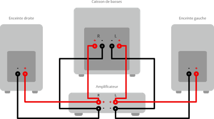

    Tu peux acheter un caisson de basse ACTIF avec entrées RCA via les sorties monitors de ton ampli (mais il me semble sur la photo qu'elles sont déjà occupées) ou soit en parallèle avec les sorties haut parleurs.
    On trouve ce branchement possible par exemple (je dis bien exemple) sur les Chorus SW 700 V actif >>>
    Pour le branchement >>>
