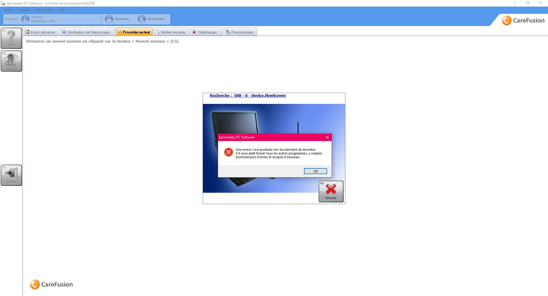

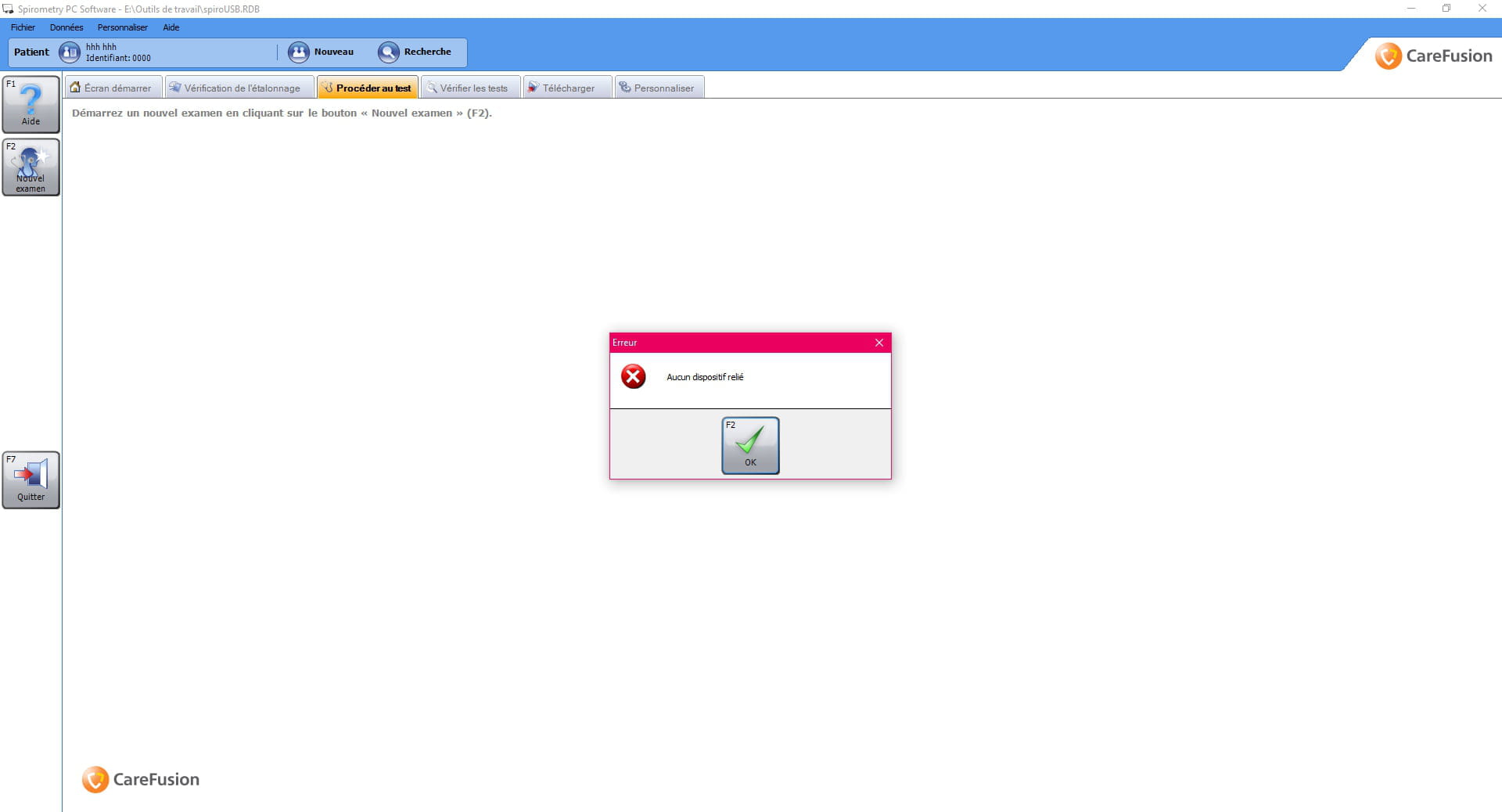

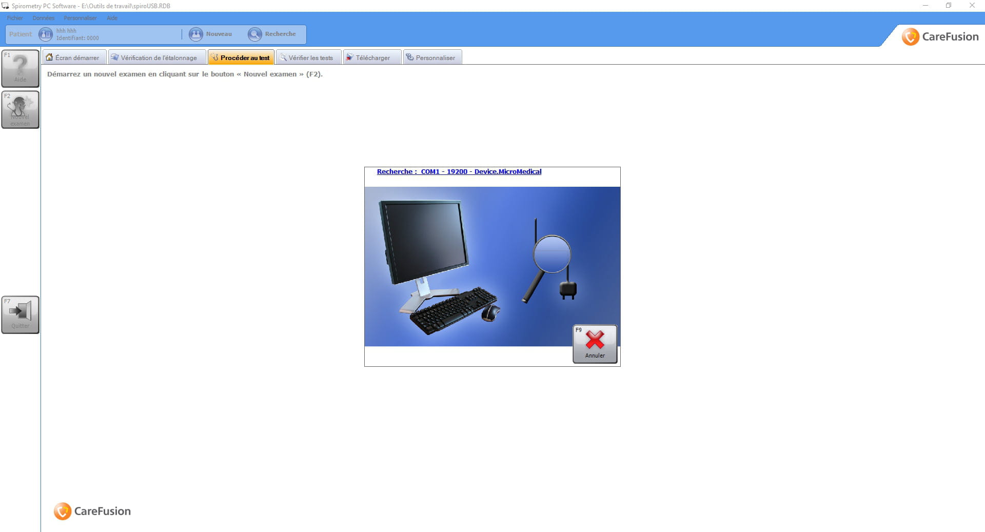

Je suis médecin et j'utilise un spiromètre tpye MicroLab Mk8 (Carefusion) pour mesurer le souffle des patients.. Je l'utilise depuis 2015 sans problème.
Depuis une vingtaine de jours la communication entre l'ordinateur et le spiromètre ne se fait pas :
Lorsque je travaille sur le spiromètre seul (non branché à l'ordinateur) il marche sans problème. Lorsque je le branche au PC et j'ouvre son logiciel "Spirometry PC Software", le logiciel s'ouvre mais quand j'essaye de réaliser une nouvelle spirométrie, le logiciel commence à chercher le spiromètre puis il m'affiche un message d'erreur. J'ai changé de port pour la communication USB en vain. J'ai changé de câble USB, pareil.
Pour être plus clair, je vous ai fait 3 captures d'écran :
001 : le logiciel cherche le matériel
002 : message d'erreur au bout de 30 secondes
003 : message d'erreur indiquant "qu'aucun dispositif relié"
Aidez-moi SVP

merci pour votre aide. La maj windows a été installé après les premiers symptômes de non détection du spiromètre. De toute façon, j'ai vérifié dans gestionnaire de périphériques, tout est bon. Lorsque je clique (clic droit ==> propriétés) sur le matériel Microlab mk8 (le nom du spiromètre) il me dit "ce périphérique fonctionne normalement". Je vérifie l'emplacement du driver et je le trouve bien installé dans "windows/system32/drivers/mmusb.sys" (mmusb.sys étant le driver). Je le cherche dans le dossier et je le trouve bien installé.
J'ai même réinstallé le logiciel deux fois : idem.
Petite chose qui peut être utile : j'ai sur le même ordinateur une 2ème installation de Windows 7 sur un autre disque dur (je l'utilise en cas de problème avec le Win10 et vice vers cà). Quand j'utilise le logiciel sur Windows 7, alors il marche sans problème (avec le même cable et le même port usb, ce qui élimine, à mon avis, un problème de cable et de port). !!! -
